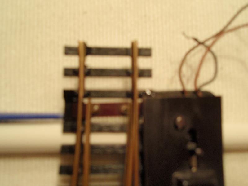

Hallo, ik ben na lange tijd weer met de modelbaan bouwen begonnen.
Nu loop ik tegen een probleem aan, de wissels (met grote spoel) lijken wel gekrompen.
De opening is niet meer rechthoekig maar aan de zijde van de spoel smaller.
Hier door loopt het pertiax gedeelte vast tegen de bielzen.
Heeft èèn van u dit probleem ook gehad en wat er mee gedaan, zodat de wissels weer naar behoren konden werkten.

Bob, graag een foto voor de duidelijkheid. Zoals je het beschrijft is de spoel erg warm geweest en is het plastic gesmolten?

Ik begrijp zonder foto ook niet helemaal wat er precies aan de hand is, maar oude Fleischmann wissels hebben wel last van krimpend kunststof, waardoor dus de hele dwarsliggermat iets kleiner wordt. Spoorstaven sluiten dan niet goed meer aan tegen het kunststof puntstuk en ook de spoorwijdte wordt een klein beetje minder. Mijn eerste baan had een partij van die oude wissels, en dat veroorzaakte wel eens ontsporingen.

Bob, dit is een euvel van de oude wissels van Fleischmann. Wat een heel enkele keer wel kan helpen is als je de wissel aan beide zijden vasthoudend even naar twee richtingen een aantal keren wat tordeert.
Echter is het niet uitgesloten dat het euvel terug komt. Mijn beste raad is om het wissel te vervangen voor een nieuwe. Dan ben je er van verzekerd dat je storingsvrij kan rijden.

Het is gelukt, hierbij het plaatje.
Zoals zichtbaar is is bij het rechter wissel tussen de derde biels en het pertinax plaatje ruimte.(licht spleet)
Bij het linker wissel is deze spleet dicht, ook is te zien dat er een knik zit bij de derde biels aan de linker zijde. Het pertinax plaatje zit daar ook klem.
Ik wil het eeerst proberen, nieuwe wissels kan altijd nog.

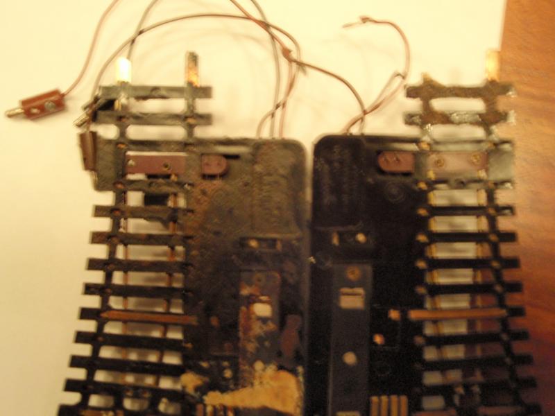

Hallo allemaal, heb èèn wissel aangepakt, volgens een hiervoor aangegeven oplossing.
Ik dacht ook wel in die richting, maar wilde wat steun.
Ik heb wel getracht het wat netter te doen, en dat is mij denk ik gelukt. (zie foto's)
Ik heb de eerste drie bielzen verwijderd, met een dremel en dunne slijpschijf.
Daarna van een model rechterails weer vier bielzen gebruikt, en pas gemaakt.
Is wel eenprecies werkje, daarna met twee componenten lijm samen gebracht.
Ik wil jullie bedanken voor de reacties, mogelijk nog eens tot later.
Vr. Gr. Bob
