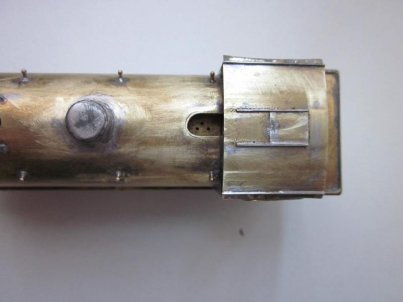

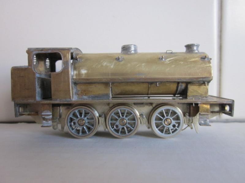

Ik ben bezig met een kit van PB van de NS 8800. Bovenin (zie foto 2) moeten volgens de beschrijving 'de veiligheidskleppen en een messing fluit -van 0,7 mm draad' komen.
Heeft iemand enig idee (foto?) hoe ze precies geplaatst moeten worden (ik neem aan in de gaatjes, maar in welke positie?). Hoe hoog moet verde de fluit zijn?

(goed om je hier weer te zien / van je te lezen). Heb je ook enig idee hoe lang de fluit is - hoever hij uitsteekt boven de bovenrand?

Probeer ook eens Railmagazine 168 te pakken te krijgen (oktober 1999) Hierin staat een artikel over het ding in het echie als zowel een bouwbeschrijving van jouw kit door Vincent de bode, valt volgens mij ook behoorlijk wat info uit te halen.

Een verslag over het maken van het model en de echte SSN-8811:
