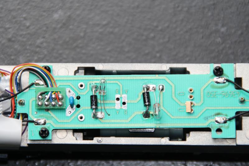

Dummy stekker (nog even) niet geprobeerd.
Foto is bijgevoegd.

Tja, diodes zitten in de goede positie. Dan kan ik zo gauw twee dingen verzinnen.
1. Lampje en/of diode kapot. Dat zou dan twee keer het geval moeten zijn.
2. Draad lampje zit aan de onderkant niet meer goed gesoldeerd. Eén draad van ieder lampje moet tweezijdig vast zitten, zodat een elektrische verbinding tussen de printzijden ontstaat. Misschien is dat na al dat verwarmen niet meer in orde.
In beide gevallen werkt het ook analoog niet. Zou ik toch echt even proberen. Werkt het analoog wel, dan zit het waarschijnlijk in de decoder.

Ik zou zelf de diodes omdraaien om zeker te weten dat dat niet de oorzaak is.

Zo,
Even de brugstekker teruggeplaatst met het volgende resultaat:
1. Lampje wat het verst van de decoderinterface zit doet het.
2. ik krijg een geluid als van kortsluiting te horen op het moment dat de spanning er op komt.
3. Lampje wat het dichts bij de decoder interface zit brand niet.
Zijn weer een stapje verder nu nog het laatste stukkie.
Michael
Gestopt met de hobby en voorbereidingen aan het treffen om alles te verkopen. (hou onze (prive)website in de gaten)

Ik ga er van uit dat , toen je aan je printplaat aan het solderen was toch wel de decoderplug eruit gehaald heb. Anders blaas je ongewild je decoder op.
Heb je de lampjes al eens doorgemeten?
Dat kan je ook doen met de diode, die moet in 1 richting sperren.
Het klopt, als je een gelijkstroom (analoge) lok op digitale baan zet dat je een soort van kortsluiting hoort, dat is normaal.
Je motor protesteerd dan, deze krijgt dan een wisselspanning voor z'n kiezen èn weet niet wat 'ie er mee moet, kan daardoor zelfs doorbranden! Voorzichtigheid geboden dus.
DAAROM altijd een analoge lok testen op een stuk rail met een analoge transformator, rijdt daar je lok in een richting èn brandt de juiste front/sluitverlichting? Zo niet moet je de draden omdraaien, wit op de gele aansluiting en geel op de witte aansluiting, brandt er een niet, die diode omdraaien of andere inzetten, als je elektronische onderdelen te lang verhit kunnen ze ook verbranden.
Wat je ook kan doen om te testen, (bij digitaalbedrijf) draai de gele en de witte draad om, doet nu de andere lamp het niet, zit het probleem in de decoder, verdraaid het probleem niet mee, betreft het het lampje of de diode, werken nu de lampjes wel, was het een slechte soldering.
Succes.

Ik zou de diode van het niet functionerende lampje eerst omdraaien.

Je hebt met een gelijkstroomtrafo geprobeerd Michael? Je hebt de spannng dan wel omgepoold om beide lampjes te proberen?
Gewoon verder proberen zonder decoder. Zet de spanning eens direct op het niet brandende lampje. Dat kan, het zijn 18 of 20 volt lampjes. Brandt het lampje niet, dan is het lampje stuk. Brandt het lampje wel, dan is het mogelijk niet goed vastgesoldeerd of is de diode stuk. Dan zet je gelijkspanning zo op de print, dat de diode mee moet doen. Brandt het lampje dan nog steeds, dan zal het wel aan de decoder liggen.

Met draadjes vanaf de trafo de lampjes getest.
Het lampje wat het niet deed doet het nog steeds niet, is vermoedelijk kapot.
Van de week nieuwe halen, zodra deze erin zit weer met testen beginnen.
Wordt vervolgd.

En denk bij het solderen hierom.  :)

Je kan er ook lampjes inzetten van een paar volt hoger, heeft 2 voordelen, brandt minder snel door en wordt minder heet, maar ook een nadeel, brandt minder fel.
Persoonlijk ga ik voor deze optie.
Maar het is jouw keuze.
