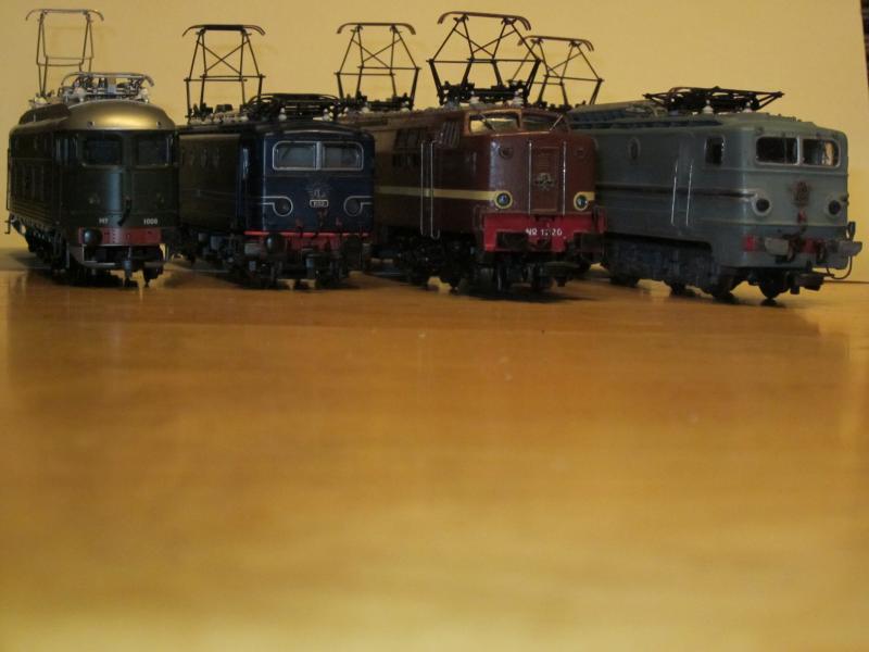

ik heb een LIMA 1300 gekocht. Die is analoog gelijkstroom. Nu zou ik deze als eerste loc willen gaan digitaliseren. Het enige wat ik wil kunnen schakelen zijn de front en sluitverlichting met de rijrichting. Omdat dit mijn eerste ervaring gaat worden, weet ik niet welke decoder ik zou kunnen gebruiken. Het moet niet te duur worden.
