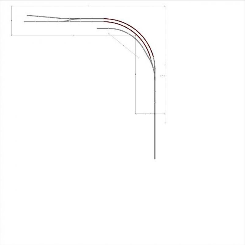

Ik heb besloten Bjornowo Zdroj eens even helemaal te saneren, en weer overnieuw te beginnen. Er zaten wat fouten in (de 90 graden r
min
420 mm boog is er een van), en er zat geen schot meer in. Op het onderstaande plaatje is de huidige situatie te zien:
En zo moet het gaan worden:
Behoorlijk gedownsized, maar ik denk dat het laad/losspoor rechtsonder en de industrieaansluiting linksboven wel genoeg werk moeten opleveren, samen met het personenvervoer, waarvan de loc moet gaan omlopen. De baan wordt dit keer uitgevoerd in Rocoline, en ik zit er ook over te denken om er terugmelding op toe te passen. Of er een nieuwe naam komt weet ik nog niet.
Tot zover even deze update, stay tuned!

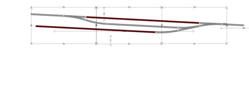

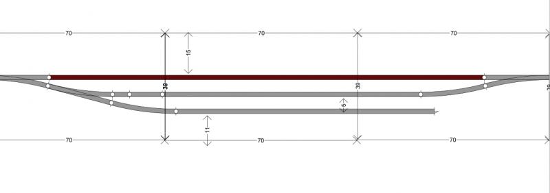

...En ook dat baanplan gaat even de prullenbak in. Als ik het redelijk binnenkort (dwz over een aantal jaren) ouderlijk huis verlaat, moet het zaakje ook verplaatsbaar zijn naar m'n
doos onder de brug
nieuwe stekkie. Vandaar dat ik het baanplan in modules ga uitvoeren. Het geheel mocht echter ook niet te groot zijn. Na veel op het interwebz rond te hebben hangen, heb ik
dit
stationnetje gevonden. Zoals we kunnen zien, is het klein, maar is het toch groot genoeg om enig rangeer- en prutsplezier te bieden. Voorlopig laat ik de laad- en lossporen links nog even weg, zo past het baanplan teminste op 3 APA-boxen van de Zweedse meubelboer. Mijn versie van het baanplan ziet er
zo
uit. Binnenkort hoop ik de APA-boxen te kunnen regelen, dan kan ik ook beginnen met te meten en te passen.

geef dat baanplan nog een paar schoppen zodat het wat krom ligt, of leg het anders schuin op de modules, dat staat een stuk beter. Leg je de zaak krom, zorg dan dat je tegen de binnenbocht aan kijkt, dan kijk je niet zo dom in de opening tussen de vouwbalgen van de trein langs het perron.

Helemaal geen gekke...lost wat betreft ruimtelijke planning ook wat zaken op...

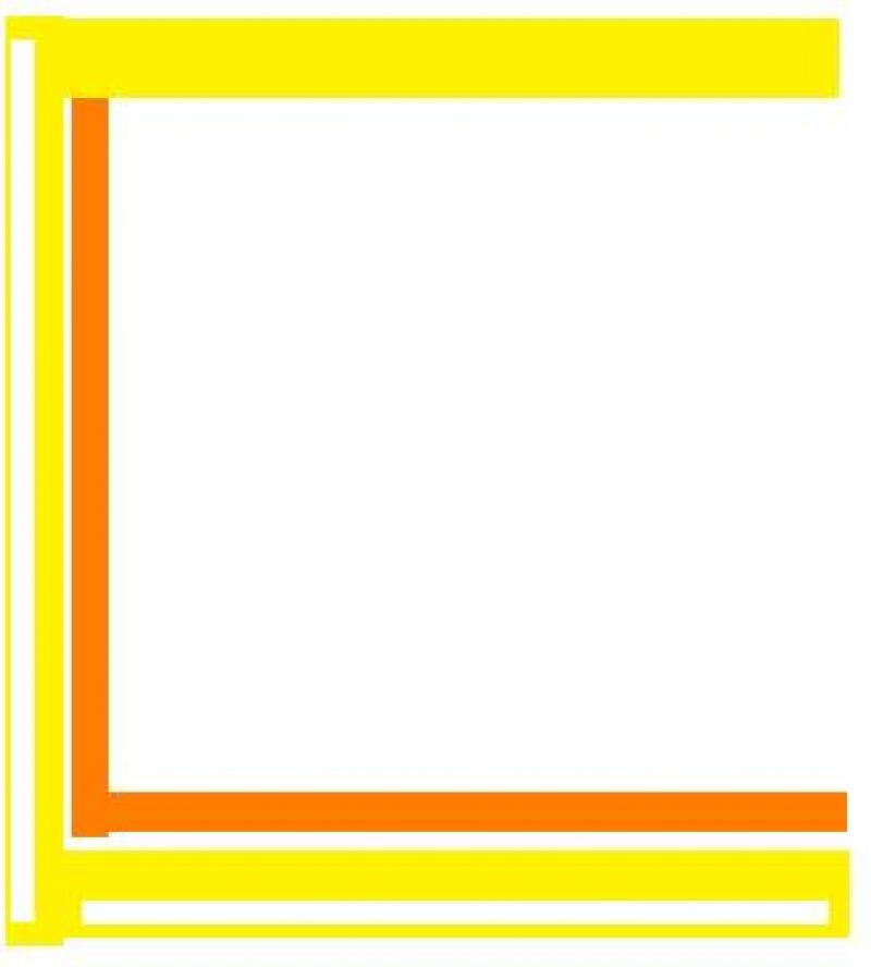

Inmiddels zijn de APA's binnen, en na wat gekijk en gedenk met het volgende gekomen:
De spijlen aan de voorkant gaan eruit, en ik maak twee planken (oranje in de tekening) in de bakken, beiden zitten ze op het frame (geel). Het witte zijn de buitenste wanden van de box zelf. Zo maak je als het ware twee dubbele wanden, waar je electronica ed in kunt verstoppen, mits het niet al te veel is. Overigens haal ik ook de kopwanden van de box eruit. Nu nog:
-hout halen
-rails fixen
-veel te lui zijn en toekijken hoe anderen zwoegen op hun banen.
