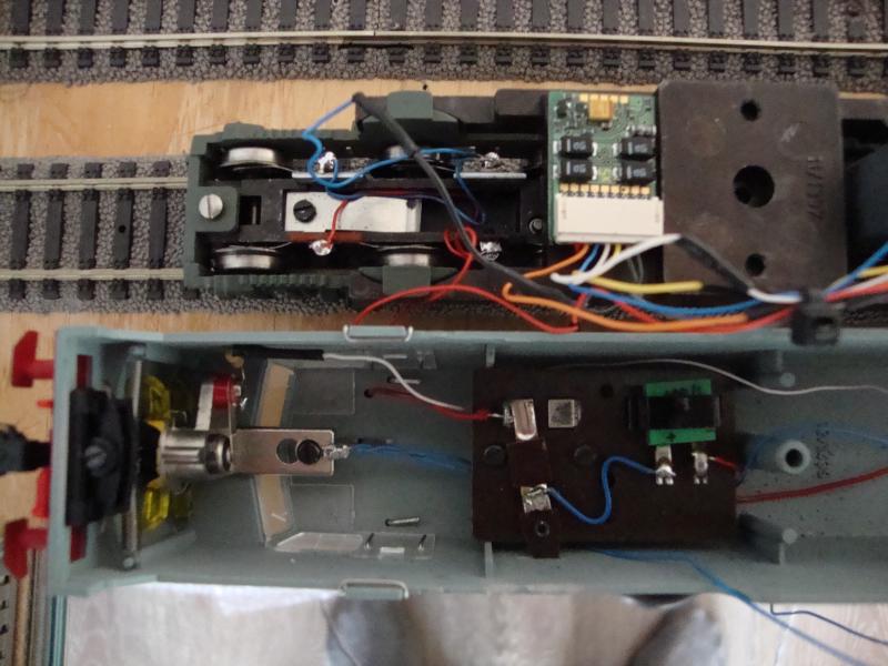

Ik heb een fleischmann 1210 met gloeilampjes erin. Er zit ook een decoder in waar ik het merk niet van weet.
Nou is het zo dat de loc wel rijdt en de lampjes uit blijven. Zie de foto voor de bedrading.
Ik meet wel een spanning op de lampjes. oh en de weerstand is 150 ohm
In mijn andere 1200 zit het net zo alleen met een esu decoder. en die doet het wel.
Dus wat doe ik fout.
M.v.g erik

Ik had nog een paar vragen.
Is je verlichting die op de decoder is aangesloten massavrij van het chassis aangesloten? (Ofwel zit het lampje niet via het metalen deel van de loc verbonden maar enkel via de decodermassa?) Welke kleuren van de decoderdraden lopen naar de (cabine)lampjes toe? In principe moeten de draadkleuren wit en geel met de lampjes verbonden zijn. Omdat ik uit je verhaal opmaak dat je de herkomst van decoder niet weet, kan het zijn dat de lichtuitgangen van de decoder zijn doorgebrand. Door een andere decoder er in te solderen is dit te controleren.
Uit de foto kan ik niet opmaken hoe alles is aangesloten. Geef ook maar even aan welke kleuren van de decoderdraden naar de motor resp. stroomafnemende wielen lopen.
Succes Andre

André
rood en zwart voor de stroom afname op de draaistellen.
oranje en grijs op de motor L+R
Blauw op het metelen ding in de plastic kap en geel op het lampje en wit op de andere op het lampje.
Ik heb ongeveer 20 volt gemeten tussen geel blauw en wit blauw.
Is misschien mijn weerstandje te licht het gaat om een 0,25 watt weerstandje zag ik.
In mijn andere 1200 is de weerstand iets dikker misschien is dat dan wel 0,5 watt
Weet niet of dat heel veel verschil maakt.
M.v.g erik

Hallo Erik,
Ik zou eerst dat groene kastje in de kap verwijderen en de witte(voor) en gele draad (achter)
Rechtstreeks op de lampen aansluiten.

Weet je zeker dat de lampjes nog goed zijn?

Buiten de standaard vraag of de rijstappen op de decoder en de centrale hetzelfde staan ?
Citaat van: erik1
heb je het lampje, links, aangesloten via een weerstand ? Ik kan niet helemaal goed zien waar die witte draad naar toe gaat. Zo ja, welke waarde heeft deze weerstand ?

allen bedankt voor ik tips en informatie. ik ben er al uit. Karst het is een weerstand 0,25 watt en 150 Ohm.
Maar ik ben er al uit de weerstand is niet goed. ik moet een weerstand van 0,5 watt of meer nodig. Getest met een 800 ohm 0,5 watt weerstand en toen was het lampje bijna uit.
M.v.g erik

Ik zou zelfs een nog wat zwaarder type nemen. Een halfWatter gaat waarschijnlijk knap warm worden: een 1 Watt weerstand wordt uiteindelijk net zo warm maar heeft wel meer 'lichaam' om die warmte kwijt te kunnen, wat ik in een loc, waar zo'n onderdeel behoorlijk opgesloten zit, wel zo'n fijn idee vind.

Of gewoon vervangen door een 5mm led met een stukje krimpkous er om heen. Dan wel een serie weerstandje van ca 4k7 of zo, net wat je het mooiste vind. Werkt goed in mijn blauwe 1215 met metalen kap.
