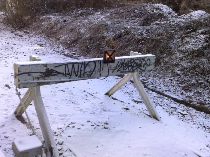

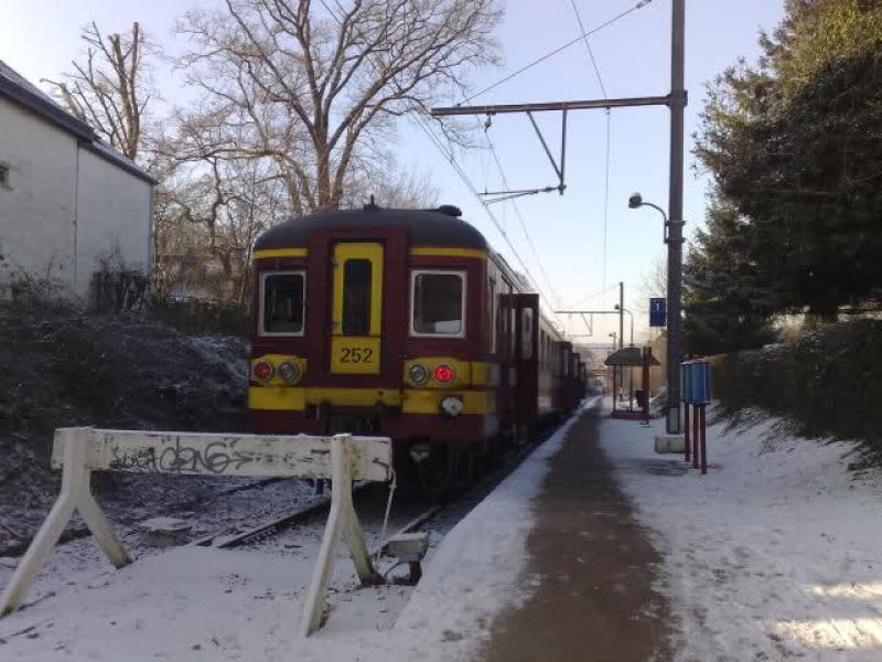

Bij een Nederlands stootblok zou ik er zeker geen licht op maken. Misschien is het wel voorgekomen, maar dan zal je het eerder over uitzonderingen dan regel hebben. Wat voor NL ook nog een hele leuke is, is een stootblok waarvan het frame opgebouwd is uit spoorstaven.
Van België heb ik geen verstand, wel kwam ik deze tegen op http://forum.opeenshadikhet.nl/viewtopic.php?f=16&t=10800
En nog met licht ook! Ook zo heerlijk Belgisch, kijk maar eens naar de voedingskabel.... Deze is natuurlij kwel heel erg leuk om na te maken. Afkomstig van station Spa-Géronstère.
