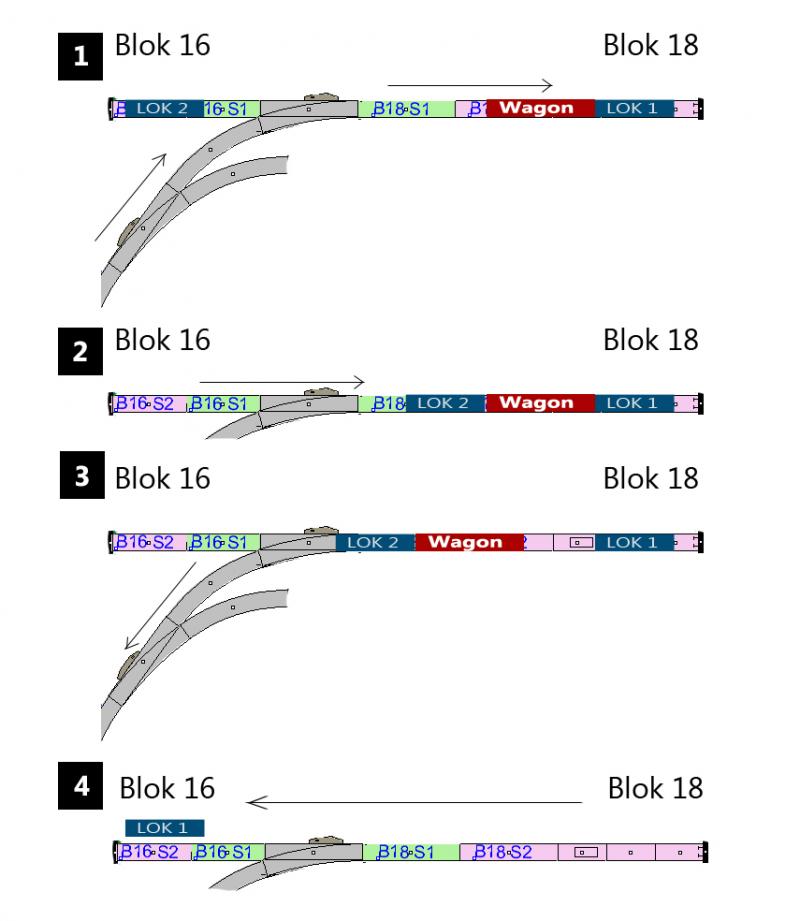

Ik sta op het punt om een stuk baan te bouwen waar uiteindelijk met de hulp van koploper en een loconet het volgende verhaal zich moet afspelen
Even tekst en uitleg bij het plaatje
bij 1 rijdt een lok met wagons blok 18 in en stopt. op blok 16 staat een loc klaar.
bij 2 koppelt de loc2 zich aan de wagons en ontkoppeld loc1 zich van de wagons.
bij 3 rijdt loc2 weg met de wagons.
bij 4 rijdt loc1 naar de oude plek van loc2 en kan het verhaal zich herhalen als loc2 weer het kopstation inrijdt.
Mijn vraag aan jullie is als volgt:
- Wat zijn de dingen waar ik op moet letten bij de aanleg van de rails
moet ik werken met een lichtsluis en hoe zit het met de secties in de blokken
- En in welke hoek moet ik zoeken in koploper op dit in zijn geheel dan aan te sturen.
Ik ben erg benieuwd naar jullie ervaringen !
Alvast bedankt voor een ieder die reageert.
Ramon

Met meerdere vaste route's kan je dit waarmaken.
Al is dit wel wat meer voor ervaren koploper gebruikers.
Zelf heb ik een database met het oplopen van een lok.
De lok werd per defintie altijd ontkoppeld als dit een trektrein was.
Ik had een punt in de baan met een verhoogd punt om allertijde te ontkoppelen.
Dit kan uiteraard ook met koploper aangestuurd worden dmv ontkoppelstuk of kadee koppeling (aangestuurd ontkoppelen)
Op het koploperforum zijn hier draadjes over te vinden, waaronder de mijne (auteur tijgher)
Mvg
Mark

Beste Mark,
allereerst bedankt voor je reactie,
Ik zat net je berichten op het koploperforum te lezen.
De draadjes die ik tot nu toe gelezen heb verzanden al gauw in details die mij nog niet zoveel zeggen.
Ik ben op zoek naar de hoofdlijnen en werkelijke "do´s" en "Don´t" punten in een dergelijke uitdaging.
Ramon

Hoi Ramon,
Dit is wel te realiseren.
Ik heb dit zelf ook met een kopstation en een draaischijf geautomatiseerd.
Over koploper kan ik je niet veel vertellen omdat ik met Softlok mijn modelbaan bestuur.
Het ontkoppelen doe ik met
kadee koppelingen
en dit werkt perfect.
Er ligt een permanente magneet onder de rails.
De lok rijdt voorbij de magneet en stopt voorbij de magneet. Daarna rijdt hij langzaam zover op de magneet (achteruit) totdat de koppeling op de magneet is.
Nu gaan de koppelingen open staan en kan de lok weer een stukje vooruit rijden (van de magneet weg) en de wagons zijn ontkoppeld.
Lok 2 Kan nu de wagons oppikken en wgrijden waarna lok 1 ook weer weg kan rijden.
Dit alles werkt perfekt maar zult in koploper wel het een en ander moeten 'programmeren'.
Groetjes Wilbert.

als goed is heb ik nog wel een filmpje en misschien nog een koploper bestand met de keermogelijkheid. het is niet moeilijk om te snappen maar je moet het even weten waar je het moet zoeken en wat er met wat word bedoeld.
in Koploper worden soms dingen anders benoemd dan je zou denken waarvoor ze zijn (altans vind ik) dit komt voor uit de voorgaande versie's van koploper.
maar alles goed en wel, het is een mooi gratis programma met veel mogelijkheden.
laat even een pb'tje waaien over de filmpjes/bestandjes...
mvg
Mark
