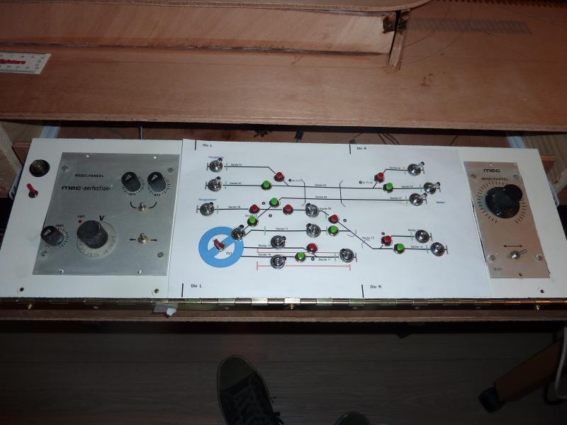

Ik heb mijn wissels ook sinds kort uitgerust met Fulgurex wissel aandrijvingen maar natuurlijk zijn de Conrad wissel aandrijvingen ook best.
In ieder geval bedien ik deze met druk schakelaars van Conrad zie onderstaande foto.
Ze bevallen mij erg goed.

Dat zijn dezelfde knopjes als ik nu gebruik, maar ik ben er echt niet over te spreken, weyebben er tientallen gebruikt, en nu geen een meer, behalve voor de testopstelling, dus daar zoek k wat anders voor!

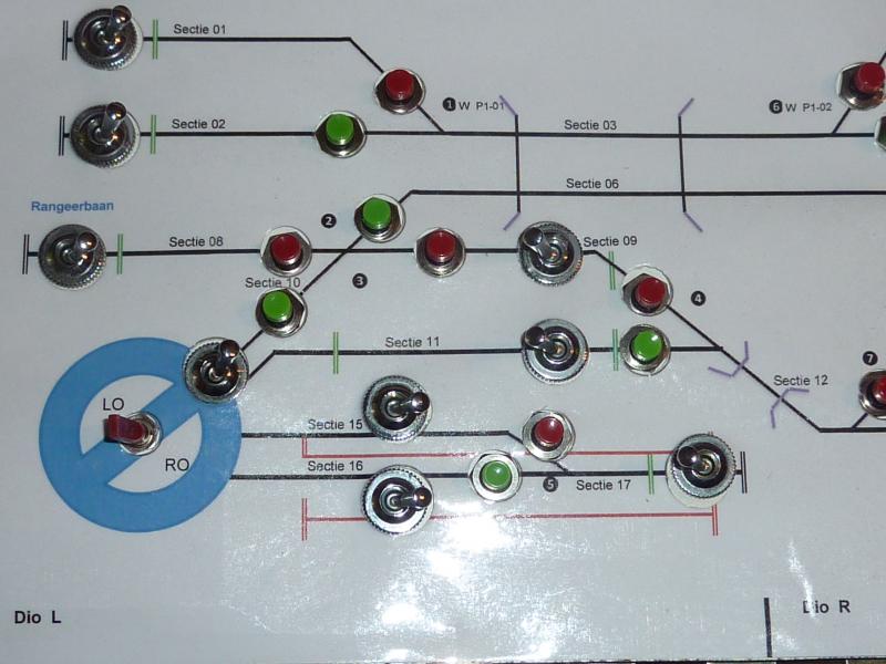

Hoe groot of klein moeten/mogen die schakelaars zijn?
Een tijd terug voor een besturing van een testbaan deze gebruikt. Het ronde model dan, de vierkante was niet leverbaar.
Deze vind ik zelf altijd een beetje gammel.

@ Robert Jan: Die bovenste lijken erg op diegene die ik gebruikt heb, erg fijne schakelaars.
Die onderste kun je beter niet gebruiken inderdaad: ernaar kijken laat de contacten al slijten.
