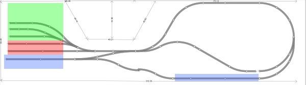

Ik heb inmiddels al een baanplan gemaakt, wat het ongeveer gaat worden, met behulp van AnyRail, helaas maar maximaal 50 railstukken dus niet compleet:
Het groene vlak word een rangeer/opslag terrein met nog 1 of 2 sporen ernaast.
Het rode vlak een overslag worden waar containers e.d. van de trein worden afgehaald en erop worden geplaatst.
De blauwe vlakken zullen stations worden.
De rail tussen de 2 stationen zullen dubbelspoor worden, en de cirkel zelf tot aan de wissels. Het is niet helemaal duidelijk hierop, maar in mijn hoofd zit hoe ik het wil. Ook zit er een omloopspoor in bij het meest linkse station. Het gedeelte aan de bovenkant van het omloopspoor en het omsloopspoor zelf komen waarschijnlijk ondergronds..
We zullen zien, eerst een startpakket kopen, dan rails e.d. en dan nog treinen, dus nog flink gaan sparen
Wat is het voordeel van digitale wissels? Alleen dat je ze kunt aansturen met de computer? Dan hoeft dat van mij niet.

moet je SCARM gebruiken (even googlen), heb je net zo makkelijk programma als anyrail, 3D, en geen lat van 50 stukkies...
persoonlijk vind ik je baantje beetje saai...
denk dat je gauw uit gerangeerd bent...

Ik zal eens even gaan googlen, wat vind jij dan wat de baan leuker kan maken?
Vind dat SCARM niet echt beter werken als AnyRail, juist slechter..

Je moet eventjes oefenen en dan gaat het uiteindelijk makkelijk, anyrail bestaat al jaren, Scarm komt net om de hoek kijken.
ik weet niet of je alleen met goederen wilt gaan rijden of ook met personen wagons?
het traditionele rondje wil niemand aan, maar er zijn meerdere opties....
en het rangeren is leuk. maar iets wat gewoon lekker doortuft zonder zorgen is ook lekker en mooi..
Als je toch digitaal gaat rijden kun je je treinen mooi stil laten staan op vershillende delen van de baan..

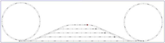

Momenteel even nog een nieuw baanplan gemaakt, klopt niet helemaal, maar grotendeels wat ik wil..
Hier zie je: Links komt de trein uit de spiraal uit een tunnel. Daarboven ligt een klein rangeer + overslag terrein.
In het midden de eerste 2 sporen worden een station, het 3de spoor word een inhaal spoor. Rechts gaat de trein weer de tunnel in de spiraal in, en daarboven zitten nog 2 sporen naast elkaar, daar komt een onderhoudsgebouw.
Onder de baan zelf zal dit komen:
Links en rechts komt de trein van de spiraal af, daarna naar de opstelsporen waar ze komen te staan, en een inhaalspoor waar ze langs kunnen gaan..
Dit was ongeveer mijn plan, rate & comment!
Oja, ik wil trouwens mijn eigen fictieve spoorwegen bedrijf er op laten rijden, dus alle treinen worden ontdaan van hun originele logo's en word het logo van mijn fictieve spoorweg erop gezet. Is dit een slim idee of niet?
Laatst bewerkt op: 01 January 2012, 21:37:29 door Dynaspan

Ziet er al een stuk gevareerder uit dan je vorige baanplan
Zal persoonlijk je treinen laten voor hoe ze zijn, zou al je fictief wilt rijden ervoor kiezen om mooie treinen te kiezen en in te zetten voor wat jij wilt.
Heb zelf 2x 1145 rijden, dit zie ik nu echt niet als er rijden 2 dezelfde. Er rijden 2 mooie treinen.
laat hem wel vernummere maar niet om die reden
Wil wel helpe bij het planne, maar ben geen genie

Ik bedacht me vannacht, toen ik niet kon slapen, dat de spiraal verkeerd om zat bij de opstelsporen...
Nu is het dus dit geworden:
Heeft iemand nog tips? Aangezien er nog een kast tussen de baan komt te staan (daar waar de opstelspoor het kleinst is).
Ook bij de bovenkant heb ik een onnodige wissel weggelaten, omdat ik anders geen station met perronnnen kon bouwen:
Dat idee van mijn eigen fictieve bedrijfje laat ik maar even zitten. Eerst de baan!
