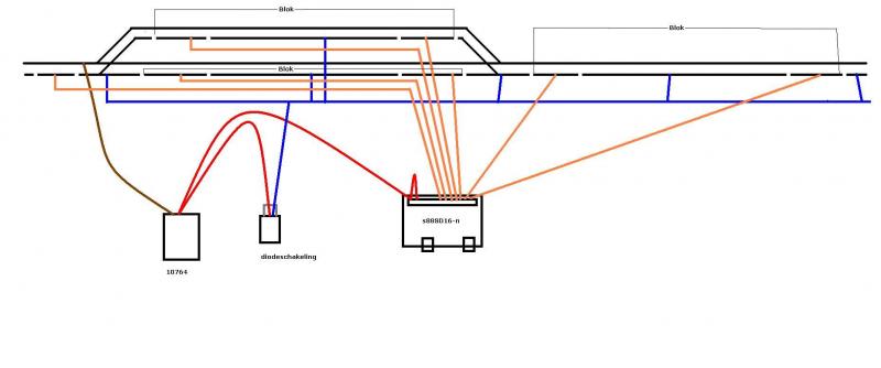

De twee met SD aanduiding werken dus met stroomdetectie, dat is volgens mij dat je de blokken gemaakt hebt door middel van geïsoleerde spoorstaven aan 1 kant (beetje lastige omschrijving) zie afbeelding, en dus geen gebruik hoeft te maken van reedcontacten of i.d..
Plaatje “geleend” van Rosoft
Maar wat is dan het verschil tussen de s88SD16-n versie 1.3 & S88SD16-n, behalve dan dat degene met versieaanduiding wel als bouwpakket te verkrijgen is en zelfs nog als gebouwde versie veel gezonder voor de portemonnee is dan de S88SD16-n (zonder versie).
