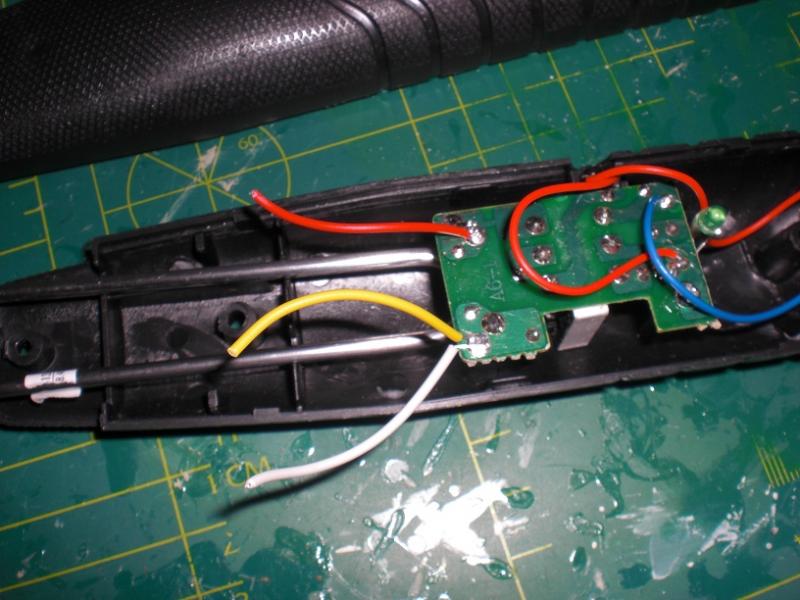

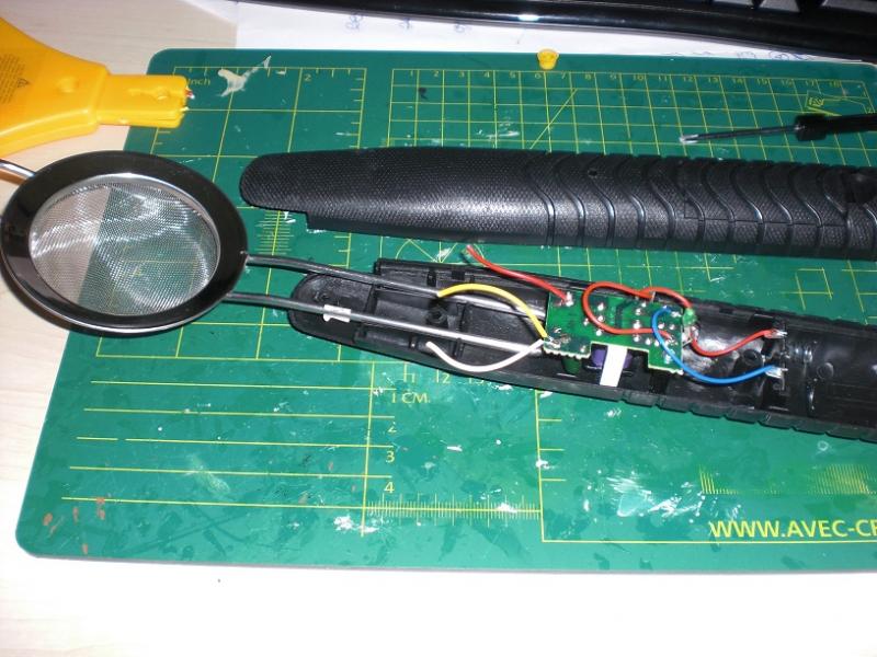

ik ben bezig een begrasser te maken volgens de bekende vliegemepper methoden, alleen ik stuit op 2 probleempjes:
1. Er gingen geen 2 maar 3 draden naar het racket gedeelte, ik neem aan dat een aarde is, maar welke en wat moet ik hier mee doen?
2. Het theezeefje dat ik heb is compleet van ijzer, die in het voorbeeld op verschillende sites hebben een plastic handvat. Maakt het uit als het ijzeren handvat direct contact maakt met de plastic handgreep?
Enkele foto's ter verduidelijking:

degele of witte is voor dederde laag van het mepper gedeelte en kan je weg knippen
dat het ijzer tegen het plastik aanzit maakt niet uit

Dank voor de snelle reactie (dan kan ik weer verder
Maar welke van de 2 moet ik dan wegknippen?
Edit: em maakt het uit welke ik aan de zeef maak en welke als losse draad met krokodillenklem?

Geel of wit wegknippen, maakt niet uit.
Rood aan de zeef.

Hallo
Ik heb mijn voorraad van 3 stuks verschillende meppers open gemaakt maar deze zijn toch weer anders dan de jouwe.
Zo te zien zitten de witte en gele draad aan elkaar. Het maakt niet uit welke pool naar de zeef of welke naar de losse draad gaat.
Maar voor het "gemak" de rode aan de zeef en de witte en/of gele naar de losse draad.
Overigens nog een tip: Ik werk altijd met isolerende handschoenen aan. Tegen een eventuele ongevaarlijke "tik".
Jaap
Laatst bewerkt op: 11 November 2011, 17:12:50 door Wurlitzer

Nieuw probleempje:
Ik probeer een draad aan het zeefje te solderen, maar dat blijft daar gewoon niet op zitten, de soldeer pakt niet..
wat doe ik fout?

Zo te zien heb je een rvs zeefje, dat kun je niet op de normale manier solderen.
Gr. Ed

hoe kun je dat dan wel doen?
kan ik het niet gewoon om het handvat wikkelen en goed afdichten met tape? loopt de stroom dan ook door het netje?

Voor een hobbyist is dit niet te doen.
Misschien lukt het wel met wikkelen, ik zou het gewoon proberen.

Quiton,
Probeer een kroonsteentje, haal daar de palstic isolatie vanaf, vanwege de ruimte et voila.

Ik heb het nu gewoon om het handvat gewikkeld, maar ik weet niet of ie t nu doet of niet,
Het lampje brand wel, ik heb nog geen gras om het uit te proberen.
wel is het zo dat als ik de losse draad, die eigenlijk naar de tafel moet, tegen het zeefje aan houd, er een vonk vanaf komt (kleintje)
Betekent dit dat ie t doet?

Ja dan doet die het!
