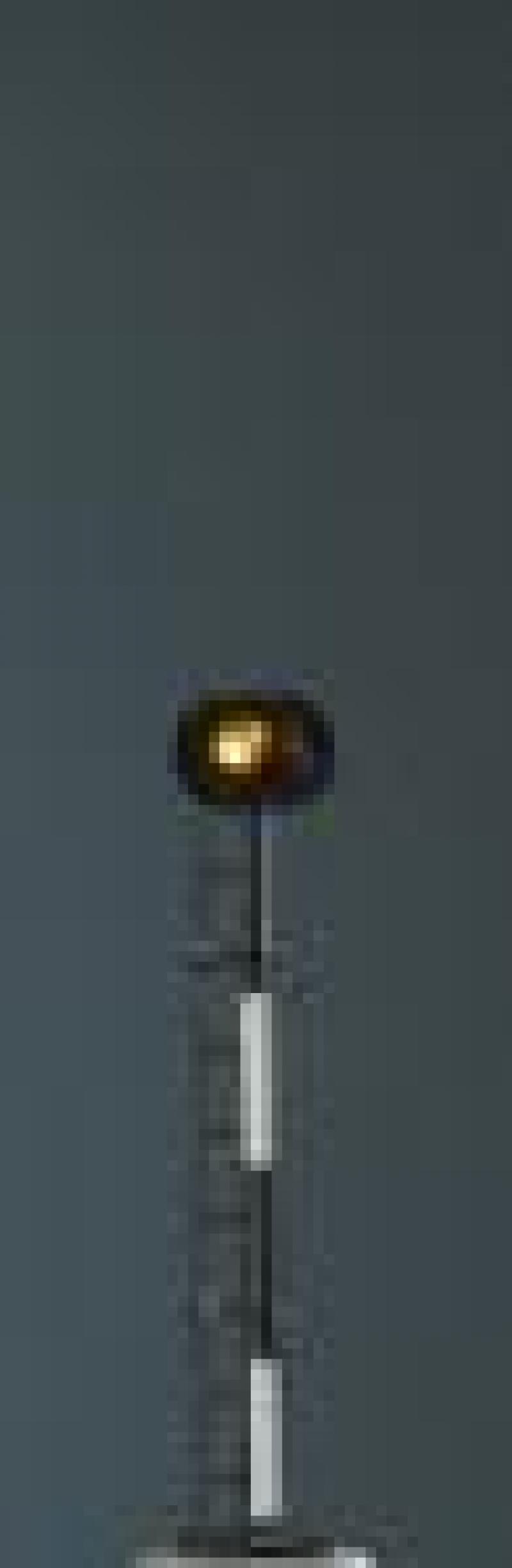

Hallo Allemaal ik heb een klein kopstationnetje die enkelsporig is kan hier een Ns aankomst sein geplaatst worden?
https://images.beneluxspoor.net/bnls/1342010plus1.jpg
het sein plaatje is van Henckens Seinen.
Groetjes Tim.

Helaas; wat Henckens een aankomstsein noemt is geen aankomstsein maar een WUBO (waarschuwinginstallatie bij uitzichtbelemmerende objecten) en deze wordt vooral geplaatst nabij bruggen en dergelijken.
Een enkelsporig kopstation zou ik (bij lichtseinen volgens Stelsel 54) gewoon een hoofdsein plaatsen, wat dan alleen geel of rood hoeft te kunnen tonen. Immers : het stootblok met afsluitbord is het volgende sein en een afsluitbord is gelijk aan een rood sein.

Dat is een waarschuwingsinstallatie om b.v baanwerkers te waarschuwen voor naderende treinen. Hoort te staan op onoverzichtelijke plekken, bijvoorbeeld in een boog. Dus als je een boog hebt voor je station, kun je daar zo'n ding zetten.
Reinier

oke Bedankt
Deze.
http://images.google.com/imgres?q=hoofdsein+ns&hl=nl&lr=&safe=off&sa=N&biw=1366&bih=663&tbm=isch&tbnid=gRgiMTPdT0fesM:&imgrefurl=http://www.henckens-seinen.nl/Basis.aspx%3FTid%3D2%26Sid%3D3207%26Hmi%3D3202%26Smi%3D3207&docid=RxostqwIRhCAtM&imgurl=http://www.henckens-seinen.nl/henckensseinen/upload/thumbs/1502008plus.jpg&w=50&h=150&ei=miu4Tv6YJsiKhQe4wtmFBA&zoom=1&iact=hc&vpx=288&vpy=250&dur=1098&hovh=133&hovw=44&tx=90&ty=88&sig=109841575236575116624&page=2&tbnh=133&tbnw=44&start=23&ndsp=22&ved=1t:429,r:8,s:23
of.
Deze.
http://images.google.com/imgres?q=hoofdsein+ns&hl=nl&lr=&safe=off&sa=N&biw=1366&bih=663&tbm=isch&tbnid=D3SnCWW-Kr3mfM:&imgrefurl=http://www.henckens-seinen.nl/Basis.aspx%3FTid%3D2%26Sid%3D3207%26Hmi%3D3202%26Smi%3D3207&docid=RxostqwIRhCAtM&imgurl=http://www.henckens-seinen.nl/henckensseinen/upload/thumbs/1472001plus.jpg&w=50&h=150&ei=miu4Tv6YJsiKhQe4wtmFBA&zoom=1&iact=hc&vpx=999&vpy=308&dur=631&hovh=133&hovw=44&tx=104&ty=83&sig=109841575236575116624&page=1&tbnh=133&tbnw=44&start=0&ndsp=23&ved=1t:429,r:21,s:0

Het *KAN* seintechnisch allebei, al was de eerste (dat is nog stelsel '46) maar beperkt te vinden in Nederland en volgens mij vrijwel nergens op zijlijnen. Zie
http://www.seinarm.nl/Licht46/Seinstelsel1946/eenhoogtesein.aspx
voor meer info
Ik zou dus de tweede nemen.
Ik las zojuist dat ProRail nu nav het ongeluk in Stavoren daar ook een inrijsein gaat plaatsen, welk alleen geel kan tonen. Maar je mag het op de modelbaan dus ook gelijk aan het voorbeeld met alleen een keperbaken doen a la Stavoren
