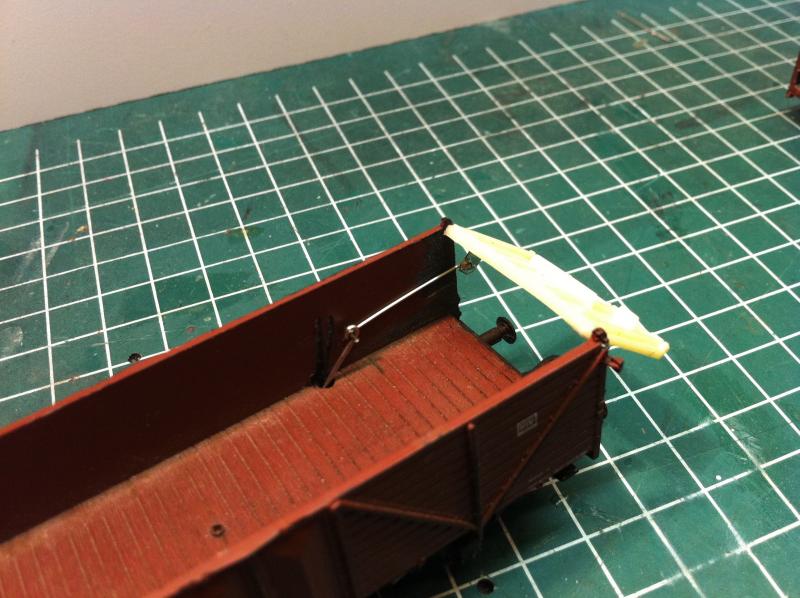

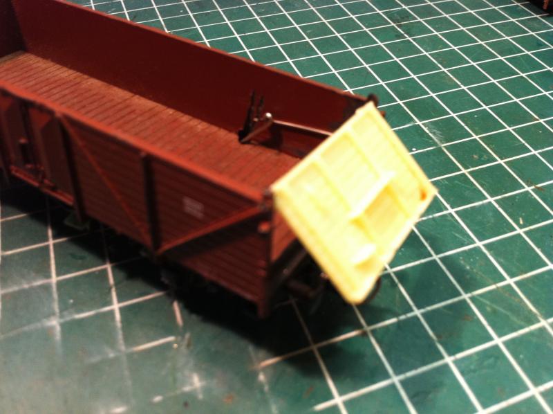

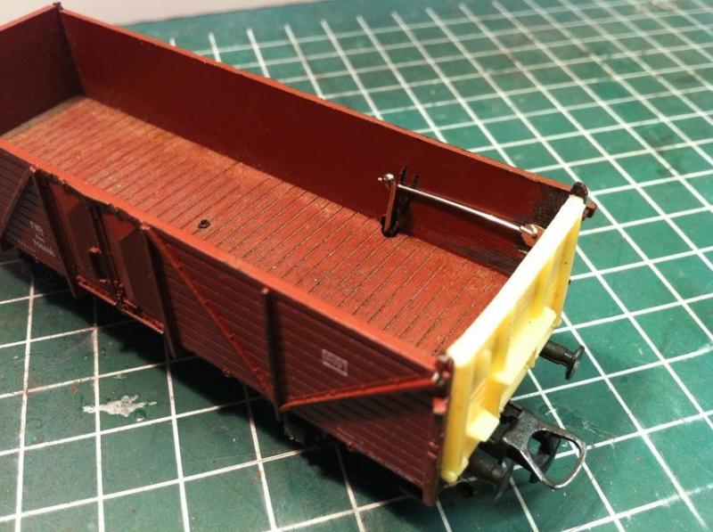

Mooi dit draadje past volledig bij mijn onderwerp waar ik al enkele maanden mee bezig ben (kolen transport). In het plaatje hieronder de eerste concept kolen wagen die ik aan het ombouwen ben. Nu zit ik nog te denken hoe ik het beste de klep kan bedienen
Ook ik had problemen met het vinden van goede foto's van een kantel installatie. Films opgezocht over kolen transport echter deze gaven veel inspiratie maar onvoldoende informatie om het lossen van kolen na te bouwen. De kleine wagenkipper kende ik niet dus dat is een goede opsteker.
Groetjes Panoz

Panoz, ik zal eerst op jacht naar een goedkoop twee assertje omom te bouwen, ik hoef tenslotte maar een of twee met een kiepwandje, gewoon de kopwand eruit zagen met mn razor zaagje van oei oei heel dun ener weer in zetten met een stukje draad. Wat zit er bij jou in de wagon? Dat stangetje bedoel ik? Ik heb een artikel waarbij de deksel op zijn plekwordt gehouden met een magneetje van t faller car system, en door een hevel wordt geopend. Dan zit er vlak boven de buffer in de breedte een asje van messing. Op de klep een plaatje waar een plaatje tegenaan duwt, wat weer op het dwarse asje zit, en aan de andere kant zit een voetstapje wat je in kunt drukken.
Heel gedoe, ik wil wel de klep kiepbaar maken, maar het openen wil ik mechanisch maken, dus zodra de wagon kantelt, wil ik de klep open laten gaan met een extra servo erbij of weet ik veel wat, daar moetik nog even flink over brainstormen!
Mooi om romar bij t project te betrekken!
Tijd om een module baan te bouwen. Crohn style, Romar doet de moderne afdeling, ik??? De ouwe zooi, heerlijk!

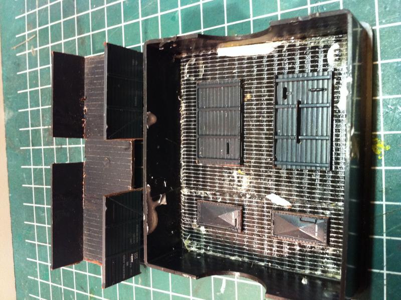

Ik heb roco kolenwagens gebruikt. Als eerste heb ik een wagen aan stukken gezaagd.
Vervolgens een mal gemaakt en met resin gekopieerd.
Deze ingebouwd met staaldraad pennetjes (staaldraad gehaald bij een Vissport winkel)

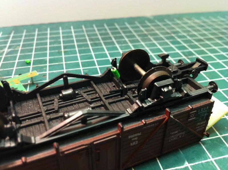

Zoals je ziet met staaldraad een bediening gemaakt. Dit is nog in experimenteer fase.
Aan de onderzijde zie je een groen punte dit is de stale bediening.
Deze zou door een soort ontkoppel rail bedient moeten worden.
