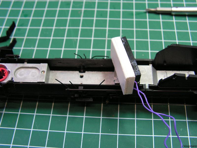

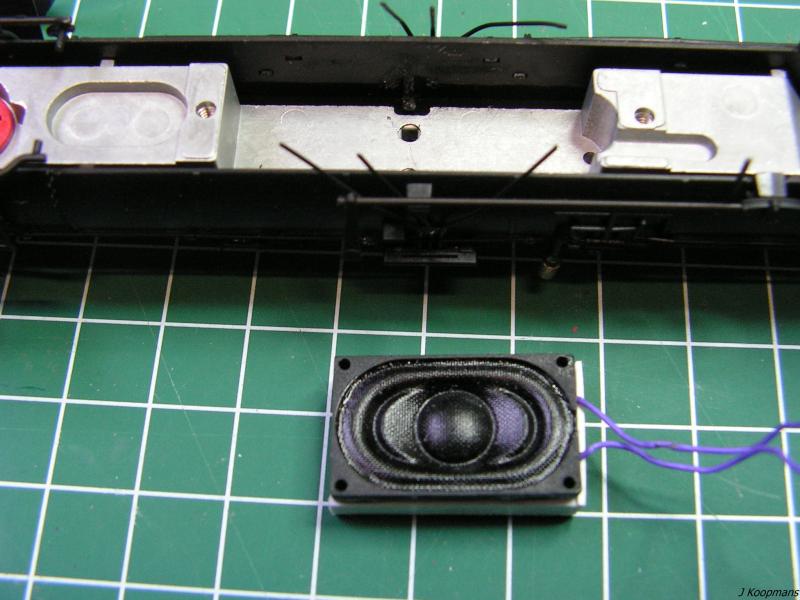

« Reactie #3 Gepost op: 06 November 2011, 11:03:20 »
Met de voorgaande informatie naar collega modelrailer gegaan. Besloten om luidspreker in de ketel te plaatsen. Andere plek past luidspreker niet.
Hij had goed idee en heeft van styreen een geluidskastje gemaakt waat de luidspreker op gelijmd is, deze zal in het midden van de ketel geplaatst worden. Nadat beide uitstekende randjes verwijderd zijn, soms moet je gewoon durven zei hij letterlijk.
Onderkant ketel kon gelukkig losgehaald worden van de bovenbouw ketel, anders was het hele verhaal niet doorgegaan.

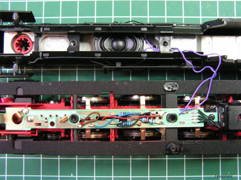

Re:Inbouwen luidspreker in ROCO BR 03 1049
« Reactie #4 Gepost op: 06 November 2011, 14:02:16 »
Hier zijn dan de foto's.
Groetjes Peter
« Reactie #5 Gepost op: 06 November 2011, 14:30:11 »
Is toch netjes ingebouwd. (y)
