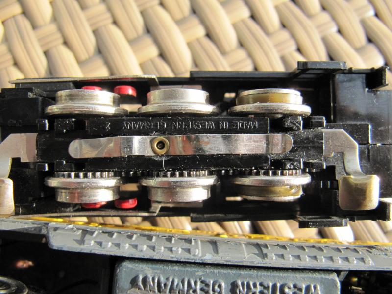

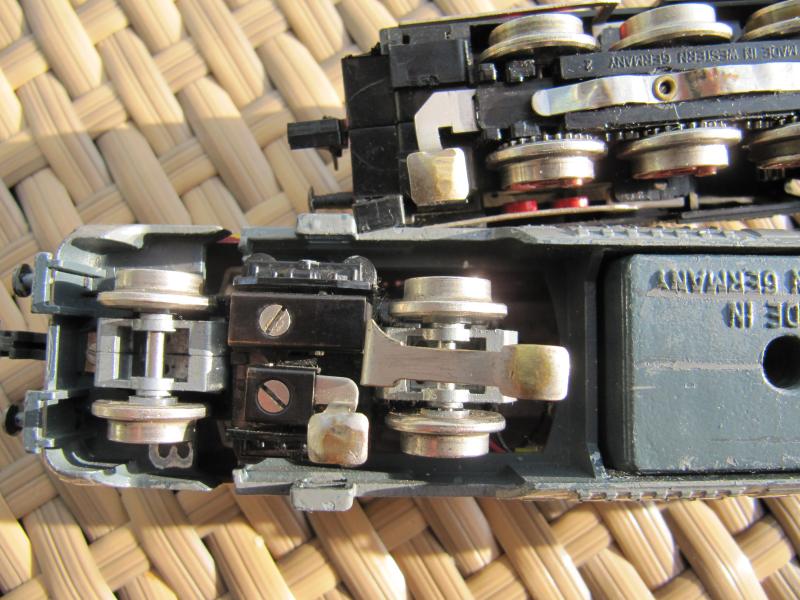

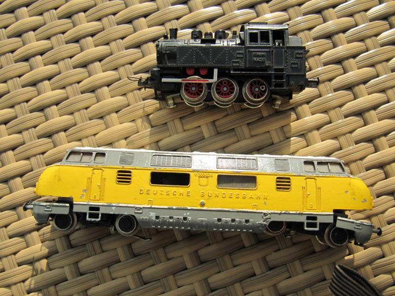

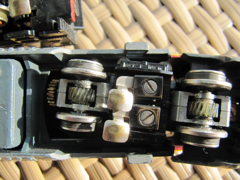

welke het zijn weet ik niet dus daarom hier wat foto's

Oude Trix op Fleischmann profi rijdt inderdaad niet lekker.
De flensen raken de bielzen, en daardoor maken ze een ratelend geluid.
Althans de hondekop die ik heb wel

Ah leuk, authentiek Trix Express.
Maar eigenlijk niet de moeite waard om aan te passen. Dat is heel lastig (wielen, stroomafname) en dan nog heb je een model met grove detaillering, verouderde techniek en zo te zien nogal wat gebruikssporen.
Dat spul is misschien leuk in de vitrine of voor een nostalgische modelbaan (baan zoals vroeger), maar niet om naast hedendaagse modellen te gebruiken. Dat gezegd hebbende, ieder zijn lol.

Ik heb het wel eens, lang geleden, geprobeerd. Kreeg de loc zelfs aan het lopen, op een recht stuk rails. Zodra echter wissels in het spel komen, gaat het mis. Oorzaak zijn de wielen. Die passen niet met niet-Trix Express wissels. Advies: promoveren tot museumstuk, dat bespaart je een hoop ellende.
