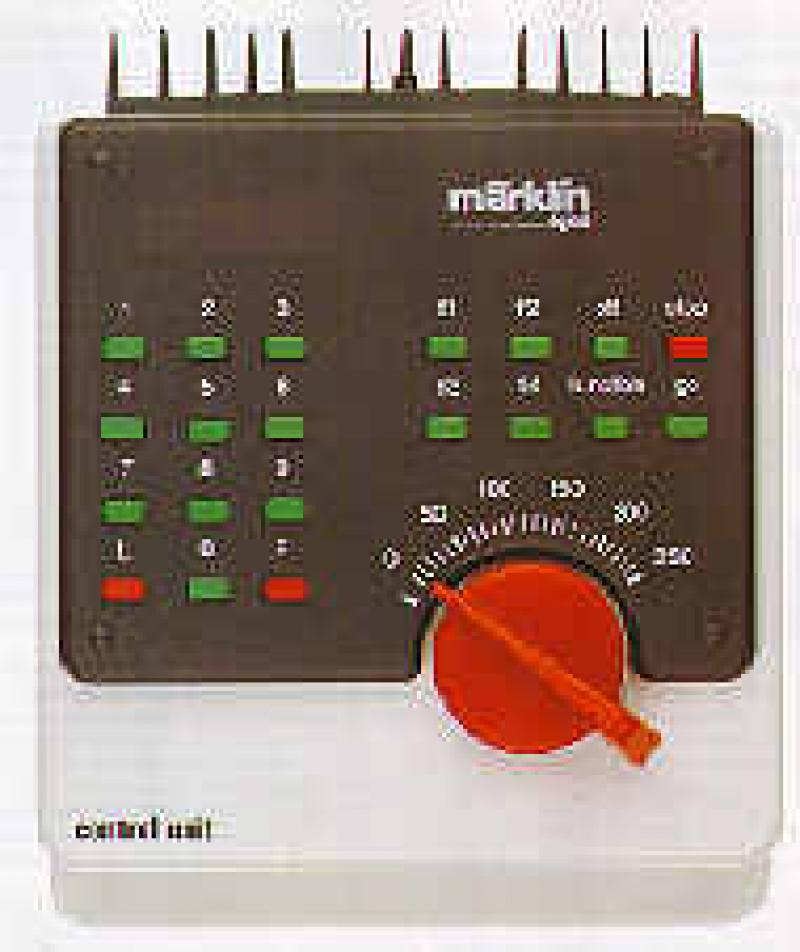

Dat is een marklin control unit.
Kan 80 locomotieven aansturen met 4 functies en 14 (28*) snelheidsstappen.
Jan-Peter
(28*)=> Bij het versnellen de even stappen, bij het vertragen de oneven snelheidsstappen. Klik omhoog, klik omlaag met de draaischijf is 1 stap omhoog.
