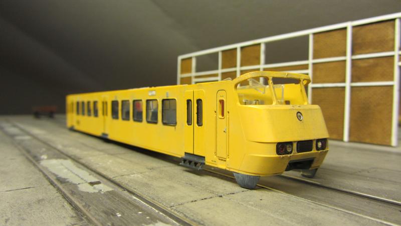

Naast het bouwen van mijn modulebaan en nog wat projectjes heb ik een nieuw projectje opgepakt, het pimpen van een fleischmann citypendel. Omdat deze al een hele poos in de kast lag te verstoffen, en omdat ik passagiersmaterieel toch stiekem wel leuk vind, heb ik maar een beginnetje gemaakt met het projectje.
Wat ik wil gaan aanpakken:
Interieur aanpakken (foutieve rode interieur verven, vloertje erin, muren wit maken, details)
Interieurverlichting maken (zodat je ook kan zien wat ik gedaan heb aan het interieur zodra de kap weer dicht zit
Het stel technisch onder handen nemen (verlichting werkt niet helemaal naar behoren)
Details (bijvoorbeeld machinistentafel een kleurtje geven, onderdeeltjes aanstippen, lampen volgens de Manuelspot methode maken, raamlijsten zwarten enz)
Een weatheringsbeurt geven
Goed, inmiddels heb ik al een paar dingen gedaan.
Zo heeft het interieur naar aanleiding van
deze

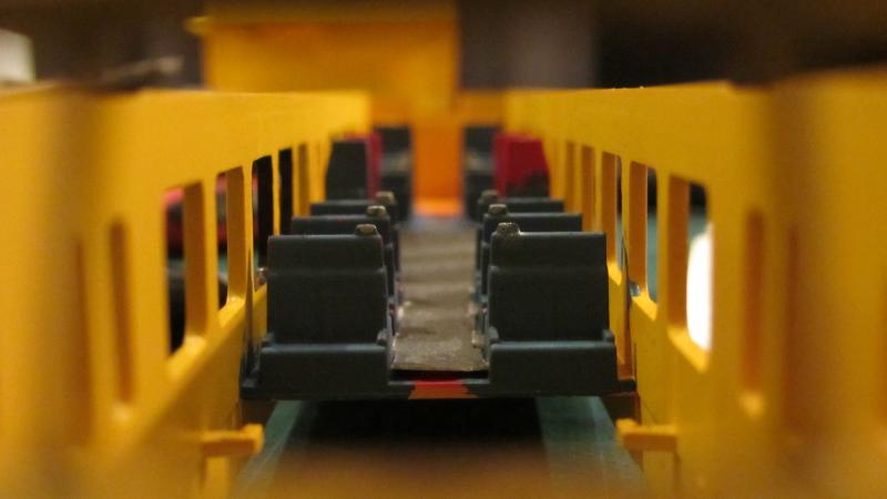

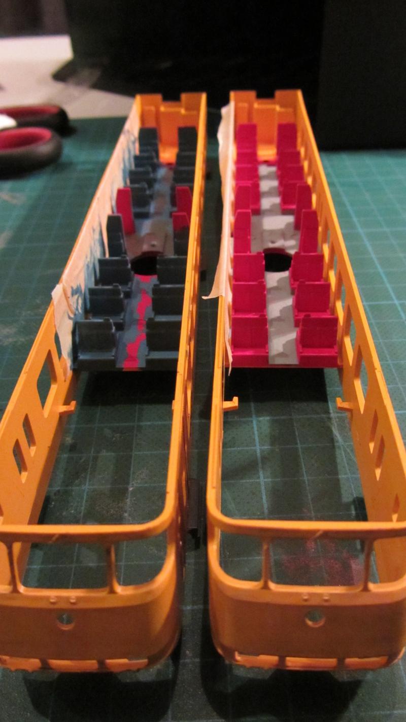

foto een kleurtje gehad. Het stel had voor de verfbeurt het originele sprinterinterieur. Dat interieur is voor de sprinter ook juist, maar de citypendel heeft oceaanblauwe bankjes gehad. De kleur heb ik zelf uit een aantal verfjes bij elkaar gemixed totdat ik het resultaat bevredigend vond. Zie hieronder het verschil tussen het originele rode interieur en de gekleurde bankjes.
Als de handgrepen een laagje zilver gekregen hebben ziet dat er zo uit:
Waar ik nog wel aan zit te denken is om die stangen boven de banken te plaatsen. Zoals je op de foto kon zien had elke bank een stang, maar ik moet nog even kijken hoe ik dat ga maken en of ik het ga maken.

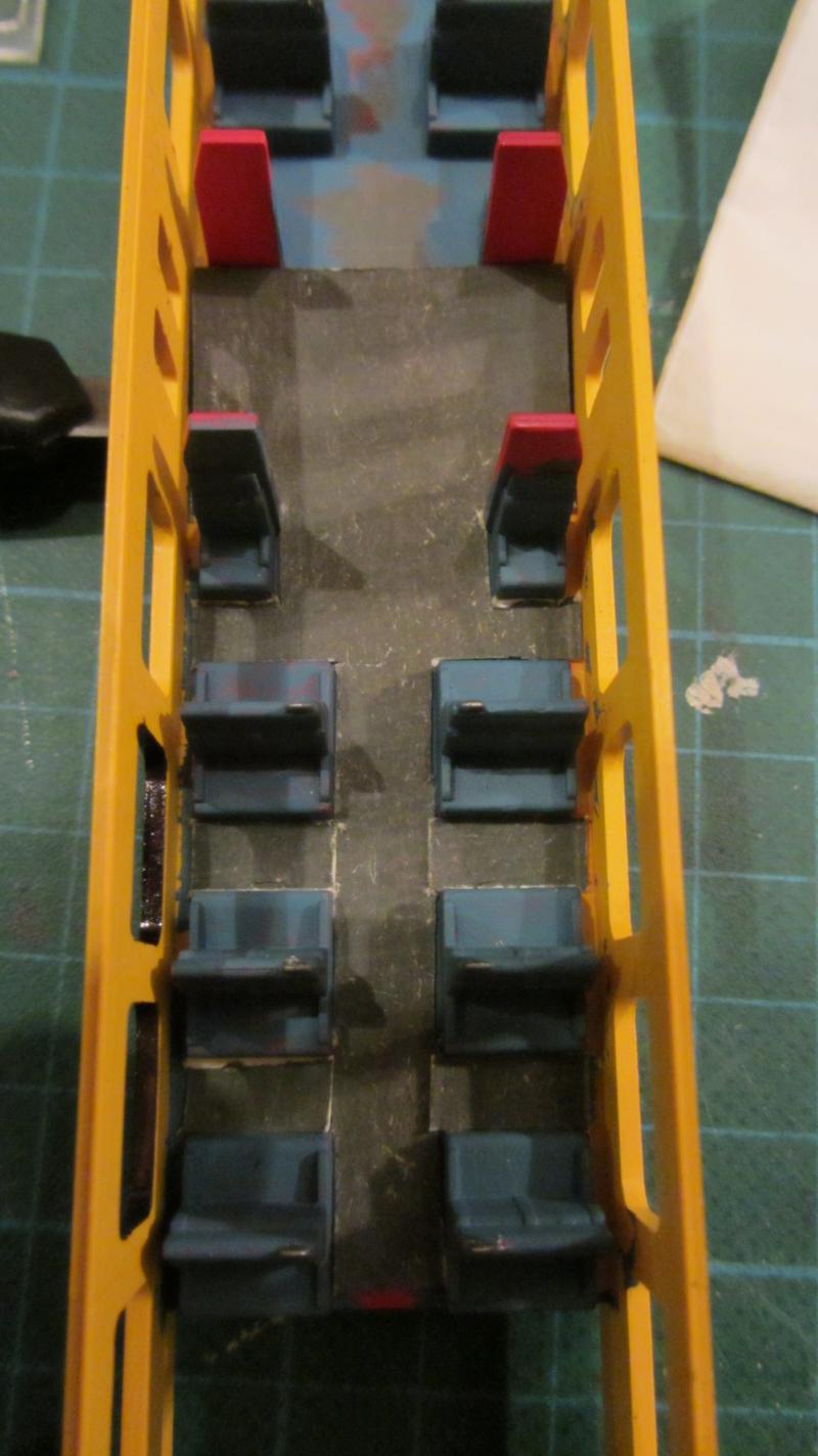

Ook heeft het stel inmiddels een vloertje gekregen, er zitten namelijk enkele gaten in de vloer en dat vind ik niet zo mooi staan.
Het vloertje is gemaakt van karton, ik ben nog niet helemaal tevreden maar het begin is er.
De tussenwandjes moeten uiteraard ook nog een kleurtje krijgen, evenals de muren. Over de muren zit ik nog een beetje te piekeren hoe ik dat zal gaan doen. Een gele muur vind ik niet mooi staan. Zoals ook op de foto's te zien is, zijn de muren wit, dus ik wil ook graag witte muren. Maar hoe? Ik zat eraan te denken om de wand zelf wit te schilderen, de ramen uit te knippen en die in de raamopeningen te lijmen. Ik zat ook nog te denken om van karton een muur te maken. Iemand nog ideeen?
Ook de raamsponningen zijn gezwart, dat staat wel iets mooier vind ik. Zie hieronder het verschil tussen het gezwarte gedeelte (links) en het gedeelte wat nog gedaan moet worden (rechts).
Met het interieur ziet het er dan zo uit:
Ik ben nog op zoek naar een tweetal dingen:
-Had de citypendel een vouwbalg tussen beide bakken?
-Ik meende hier ergens op het forum gelezen te hebben dat iemand het motorblok in de dummybak had weggezaagd; heeft iemand een linkje hiervan?
Ik ben ook nog op zoek naar interieurfoto's van de citypendel en de cabine. Verder zijn foto's van het dak mbt de vervuiling ook welkom.
Mvg, Maarten

Ik heb zelf het motorblok afgezaagd.
Door de matte ramen komt het niet zo nauw met de hoogte.
Ik ben wel van plan om de cabinewand er in te gaan zetten.Zodat de inkijk van de voorkant verleden tijd is.
Het idee is om wat preisers tegen de wand te plaatsen zodat de bagage ruimte toch gevuld is.
De stoelen heb ik nog niets aan gedaan.Maar als ik dit zo zie knapt het er wel van op.
Toch eens overwegen.Het projectje ligt al een tijd stil door tijdgebrek en vooral het gebrek aan passagiers.
Die zijn half beschilderd en moeten eens afgemaakt worden.
Gr. Robin

Hoi allemaal,
Bedankt voor de reacties,
@HeRo:
Doordat je een deel van het motorblok wegzaagt, valt er ook een deel gewicht weg. Blijft er wel genoeg gewicht over voor goede rij-eigenschappen van de motorloze bak?
@de vouwbalgdiscussie
Oke, dan weet ik genoeg! Ik wil het stel denk ik gaan omnummeren door middel van KleinSpoor transfers naar nummertje 2001. Heeft dit stel, omdat het het eerste stel was, ook nog andere (zichtbare) afwijkingen? Als iemand trouwens nog een deel van kleinspoor 115 met nummertjes waaruit 2001 te maken valt heeft liggen, houd ik mij aanbevolen!

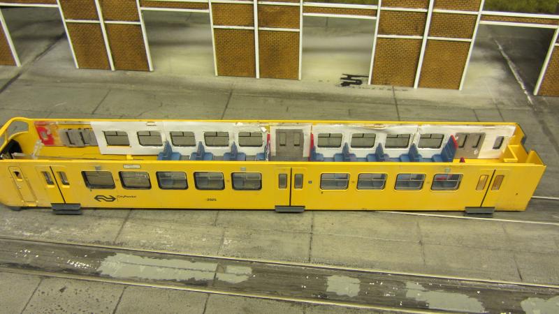

Goed, weer een update. Van het weekend heb ik weer lekker geknutseld aan het stel. Ik ben dit weekend vooral bezig geweest met het plaatsen van witte zijwanden in het stel. Het had iets meer voeten in de aarde als ik dacht, maar uiteindelijk is het wel gelukt. Over de afwerking ben ik nog niet helemaal tevreden, maar het begin is er. Ik zit nog wel te kijken hoe ik het anders/beter kan doen. Ik heb het nu via een omslachtige methode gedaan van papier op het raam-onderdeel plakken, maar ik zit te kijken hoe ik dat beter/anders kan doen. Iemand tips?
Hier een foto van de binnenwand.

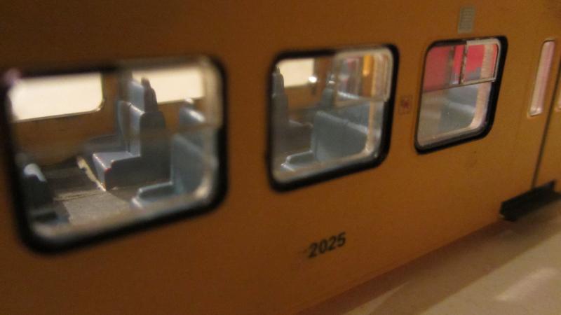

Ook heeft de eerste bak een laagje vuil gekregen. Ik heb ook geprobeerd om een beetje de verkleuring na te bootsen die vooral de laatste jaren bij de stellen optrad. Zie ook
hier
. Dit heb ik geprobeerd na te bootsen door een zeer lichte drybush met wit, maar ik vind het effect nog wel minimaal dus ik denk dat ik er nog een laagje overheen doe.
Dat was het weer! De volgende keer meer!
Mvg, Maarten
