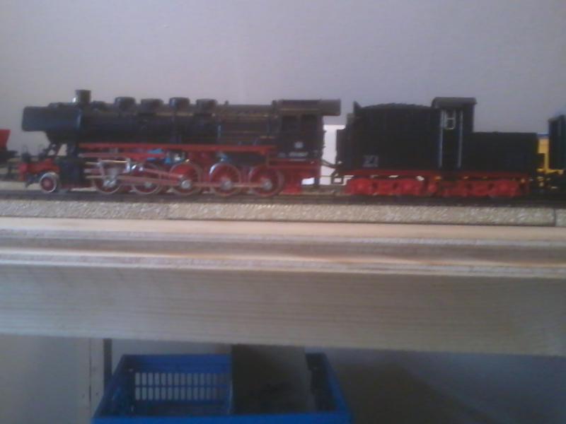

ik ben naar een beurs van de Railrunners geweest daar trof ik deze lok aan
de marklin analoge 3084
toen ik thuis kwam natuurlijk proberen op trafo en wat bleek de twee onderste lampen gaven slecht licht ik open maar er zit daar een plasticje je die het licht moet gelijden maar doet dat niet zou die te oud geworden zijn of moet ik wat anders doen?

Mijn ervaring met de wat oudere locs, is dat ze erg weinig licht geven, alleen als je op volle snelheid rijdt geven ze goed licht.
Dat is mijn ervaring. Weet niet of meer daar last van hebben.

klopt als een bus,mijn Marklin 3082 en 3085 hebben hetzelfde,de onderste 2 lampen geven minder licht dan het topsein.
Sowieso is de lichtgeleider onder langer en om tussen de kap en het frame te passen ook bijna plat,daardoor treedt nogal wat lichtverlies op.

Dit onderdeel is nog gewoon via een handelaar of via de Duitse marklinwebsite te bestellen. Het nummer is 228980 en wordt verkocht per vier stuks kosten 6 euro.
