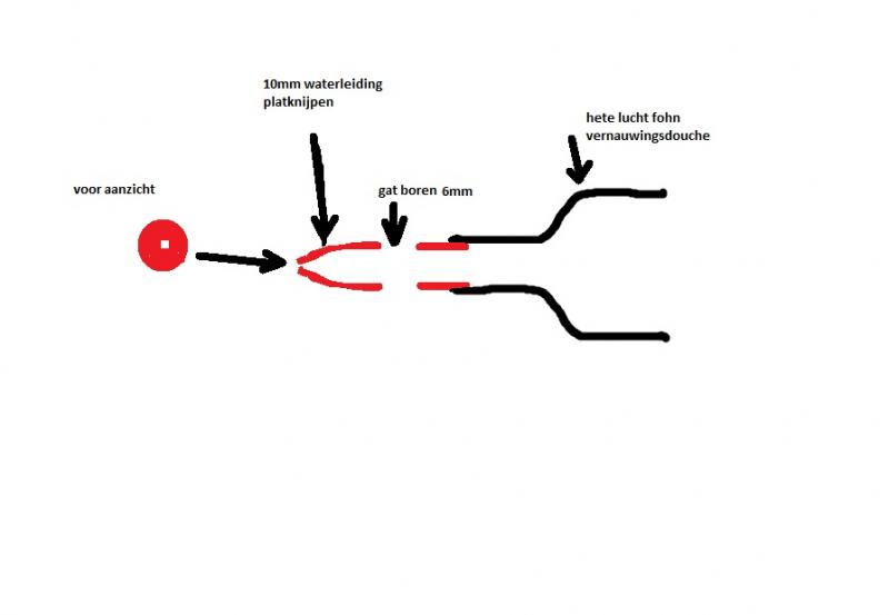

Ik heb voor dit soort fijn werk een reduceerpijpje van 10mm waterleiding gemaakt voor op de hete lucht föhn. De voorkant van een ca 5cm lang pijpje platknijpen met een 3mm boortje er in. Boortje verwijderen na het platknijpen. Aan de zijkant een 6-8mm gat door boren om het "teveel" aan lucht naar de zijkanten af te voeren. Het gemaakte reduceer in de bestaande reduceer stoppen. Desnoods even een slangklem erom heen vast zetten.
