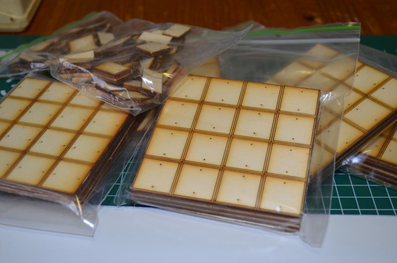

2 dagen geleden een pakketje ontvangen van Rail-Kees met houten gelaserde stelcon platen
Deze platen zijn gelaserd op triplex volgens mij.
De vraag is nu.
Hoe kan ik deze houten plaatjes het beste verouderen, moeten ze eerst voor behandeld worden of niet
en met wat voor verf wel of niet verdund zou ik deze houten plaatjes het beste kunnen bewerken.
Het lijkt me dat deze houten plaatjes erg absorberen.

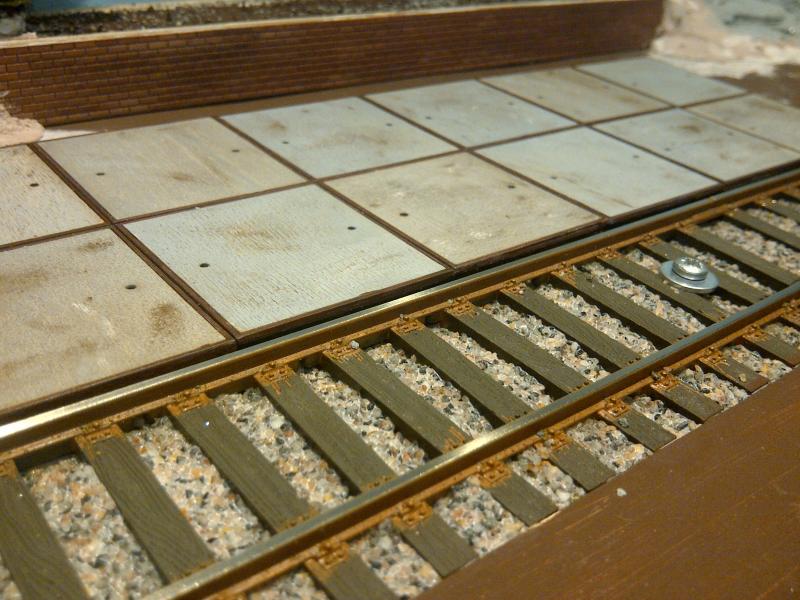

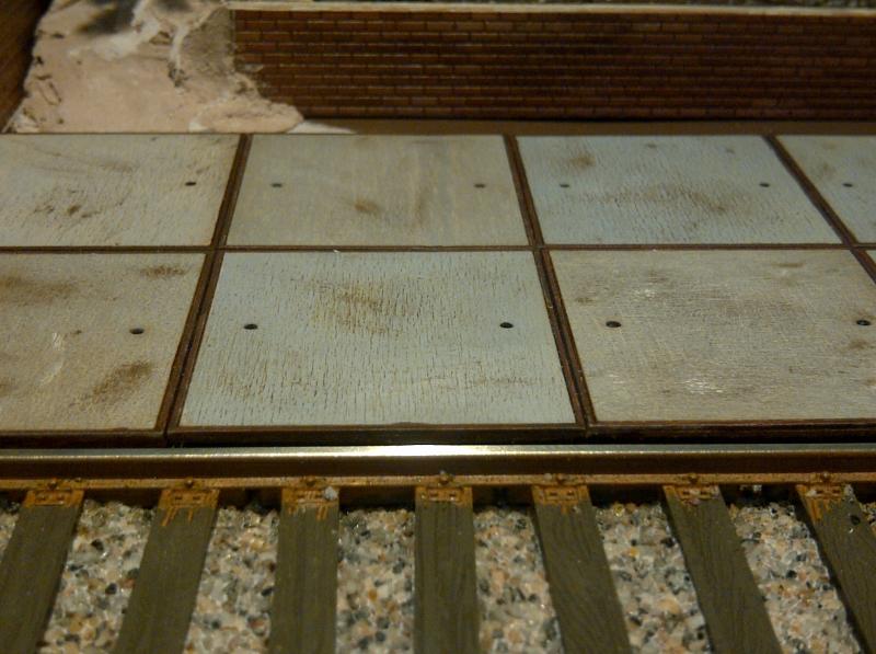

Deze stelconplaten heb ik ook van Kees-Jan en heb hem dezelfde vraag gesteld,hieronder zijn antwoord :
Ik verf ze met vallejo verf.
Nummers voor het grijs 159, 162
De randen 150
Verder gebruik ik de wash van vallejo zwart en sepia (de laatste is geweldig en ook in de airbrush te gebruiken voor oa rails te vervuilen
Ik heb hetvolgende gedaan.
Eerst grijze grondverf (spuitbus ) van de Action. Niet te dik !
Licht schuren met waterproof. Sommige heb ik daarna iets geverfd met een lichtgrijze cementkleur, op een bord verschillende tinten, iets warmwit toevoegen.
Ze zijn niet allemaal hetzelfde, anders wordt het zo´n saai egaal vlak. In het echt verschilt de tint tussen de platen ook wel eens.
Daarna met pigment poeders aan de gang.
Hieronder 2 voorbeelden, vers van de pers , heb een uurtje terug de eerste vastgelijmd.
Overigens is dit schaal 0, maar dat maakt wat betreft de behandeling natuurlijk niets uit.
Succes
Ferry

Het enige wat ik kan laten zien zijn de 2 foto`s die ik heb geplaatst.
Dat is het eerste begin wat er nu ligt. Meer heb ik nog niet.... Zal wel weer een week overheen gaan, morgenochtend vroeg voor een paar dagen naar Parijs...
Er komt een dieseltank plaats, locloods e.d. en een bijgebouwtje.
Succes met het schilderen!
Ferry
