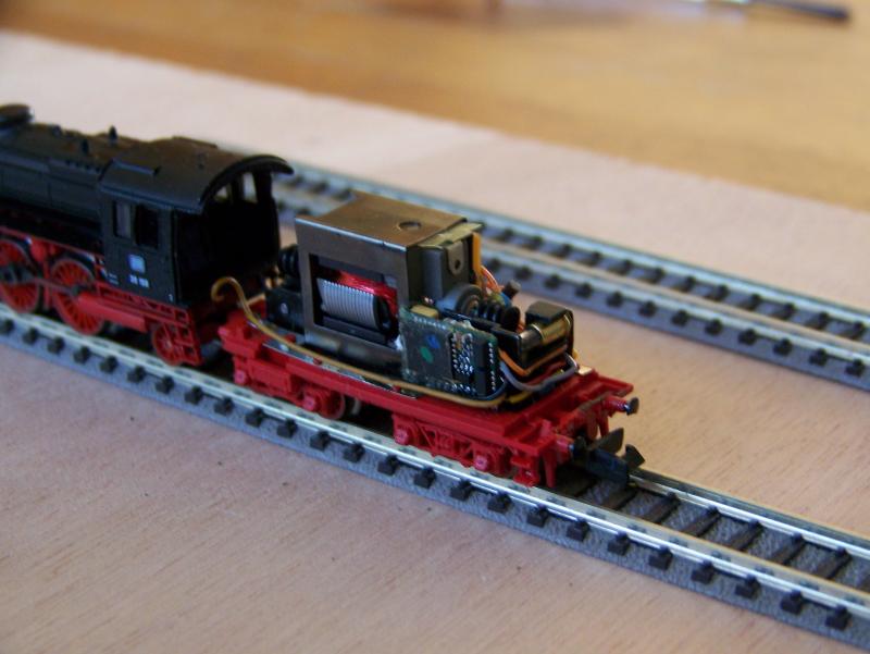

Lieve mensen
laatst is een stoomloc van de rails gereden en gevallen waardoor er verschillende delen beschadigt raakten. :'(
Nu heb dmv een andere loc de delen vervangen en getest.
De loc reed goed totdat ik de ketelen de tender ging monteren  :-[
Digitaal reageert hij niet meer, alleen analoog ???
Zou de dcc decoder beschadigd zijn? of een kwestie van herprogrameren?
Wie heeft voor mij een zinnig andwoord?
Groeten
Rudi

Als hij eerst wel nog reed voordat je de ketel en de tender weer monteerde, zou ik denken dat je decoder ergens klem zit. Rijd hij ook niet na een reset?

hoi Ruud,
Ik hem hem gereset en zonder tender geprobeert en nog geen reactie alleen analoog bedraging nagelopen
en niks vreemds ontdekt
rudi

Reageerde de decoder wel op het reset commando? Dan staat het adres nu op 3 neem ik aan. Ik ga er vanuit dat je daar aan gedacht hebt. Reageert de decoder wel op programmeeropdrachten?
Zit er ook verlichting in, werkt dat nog wel?
Wanneer die analoog wel goed en soepel rijdt, lijkt het mij geen kortsluiting. Volgens mij zou die dan helemaal niets meer moeten doen. Of hangen er nu stiekem toch wat draadjes dicht tegen elkaar aan...  ???

hallo Thijs,
Ik heb alles gereset bibliotheek en zo de complete multimaus gereset en alleen de loc ingevoerd en er gebeurt niets ??? ???
Wel analoog zonder verlichting!
bedrading lijkt inorde maakt geen contact met elkaar
Groet
Rudi

 :D (y) :D :D :D :D JOEPIE!!!!!!!! ik ben er uit
draden etc waren idd goed locadres was ook goed alleen niet hergeprogameerd in de decoder zelf  :-X
Bedankt voor het  meedenken ben een gellukig man (y)
