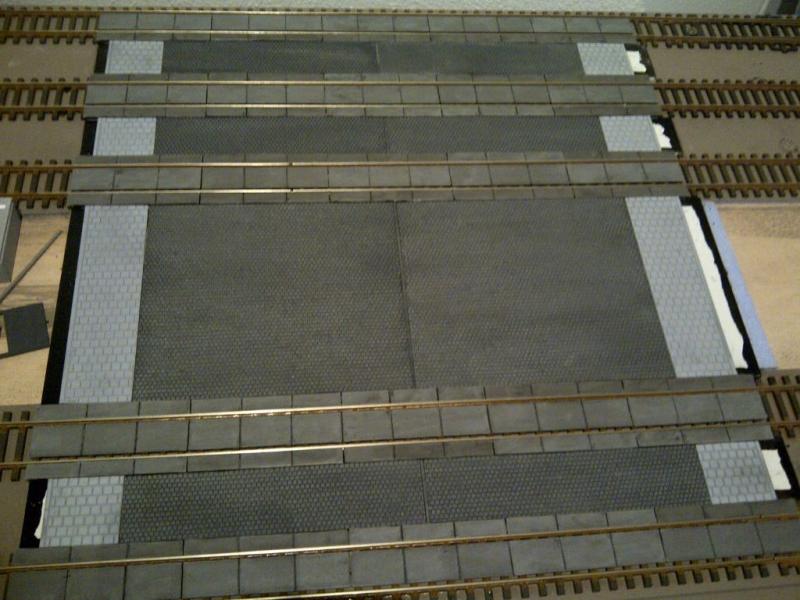

Ferry As
Spoor 1
Berichten: 1771
Re:spoorwegovergang
06 November 2011, 16:28:06 »
Of zo...
Gemaakt met " Gleiseinlage " en stoeptegel platen van Auhagen. De kinderkopjes zijn platen van Kibri.
Geweathered met verdunde zwarte verf. De stoeptegels zijn eerst gevoegd met voegpasta van Anita Decor.
Succes
Ferry
Railhopper
Berichten: 2372
Re:spoorwegovergang
06 November 2011, 16:31:55 »
ziet er ook goed uit
heb je ook toevallig de catalogus nummers ?
Ferry As
Spoor 1
Berichten: 1771
Re:spoorwegovergang
06 November 2011, 16:50:31 »
yes, die heb ik.
Auhagen :
Gleiseinlage 48603
Stoeptegels 52423
Kibri:
Kinderkopjes : 4124
De Gleiseinlagen heb ik voor de buitenkant railstaaf doormidden gesneden.
Ferry
