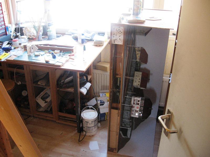

Toch wel, min of meer. Ik maak Trambaantje wel geschikt voor tentoonstellingen maar thuis wordt het baantje ook nog wel eens verplaatst, of eigenlijk gekanteld. Als ik er niet aan werk staat het baantje op zijn kant naast mijn werkblad:
@Peter: goeie tip, zo wordt het hechtoppervlak al wat groter. Op zoek dus naar Preisertjes met platvoeten, jammer voor de naaldhakken  ;D
