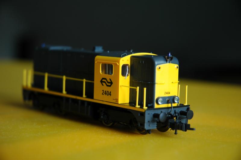

Een pracht model die Roco 2400! Alleen heb ik niks met nummer 2433...
Liever heb ik er eentje die ik in het echt gekend heb Op de Groningse en Friese lijnen waren een aantal nummers (grofweg 2401-2410 en 2450-2469) die een vaste inzet hadden in het Noorden en thuis waren in Onnen rgs, vanwaar ze de buurtgoederen- en VAM-treinen reden.
In Leeuwarden zag dat er zo uit:
http://picasaweb.google.nl/wimhoekema/BuurtgoederentreinenInFriesland19861997/photo#5054072986500064322
http://picasaweb.google.nl/wimhoekema/BuurtgoederentreinenInFriesland19861997/photo#5054069919893414690
Een hoofdrol voor de 2404, en dus moest die er in model komen! ;D

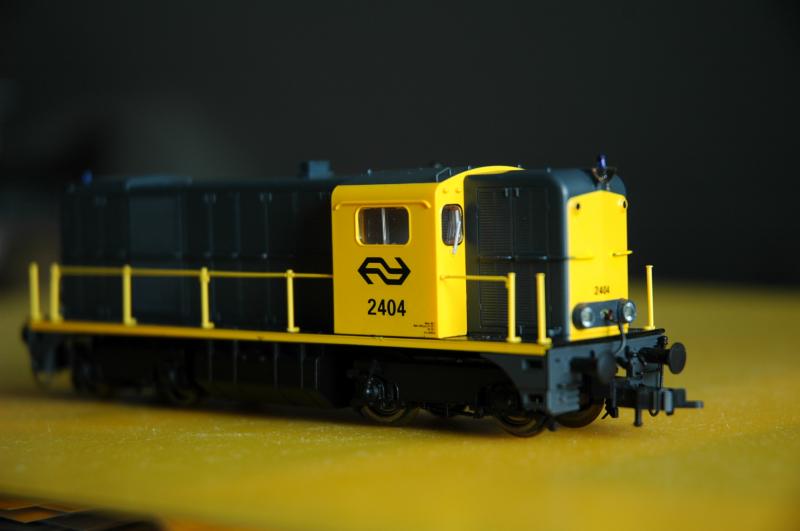

Naast de MTE 2410 (voorzien van anti-tochtramen, zie dat draadje) heb ik besloten de 2433 om te nummeren naar 2404. Dat gaat simpel en snel met de "terpentinemethode" en nummersetjes van KleiNSpoor.
Met rijstekorrellampjes werkende blauwe zwaailichten er op en klaar is je loc.
Het resultaat, weer een jeugdherinnering erbij:
En nu lekker wachten op de bruine 2456, inderdaad ook een Noorderling....

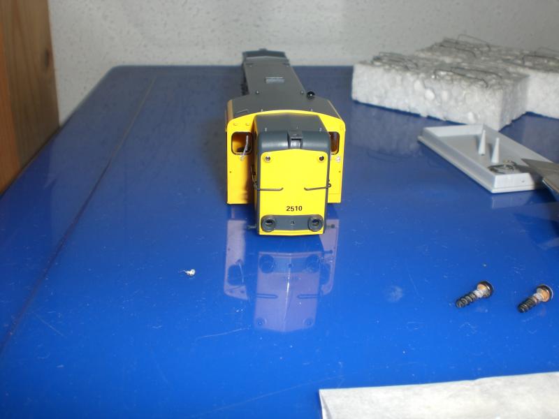

Vandaag de 2510 op de fronten voorzien van locnummers, deze keer staan ze recht.
