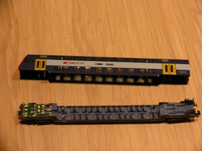

ik wil in dit rijtuig de ulhlenbrock 73900 inbouwen om de lichtwissel geel rood mogelijk te maken heeft hier
iemand een schema voor mij en ook de cabine verlichting te schakelen ledjes zitten  al in het rijtuig hoe moet
in het print plaatje onderbrekingen maken en aan sluiten grraag een schema hiervoor

Kijk even op www.1zu160.net (in het duits) en om precies te zijn hier (ombouw stuurrijtuig). Je hebt waarschijnlijk een print met daar de LED's voor rodd en geel op gesoldeerd. Ik ben een paar vaondjes bezig geweest om de print voorzichtig om te bouwen.

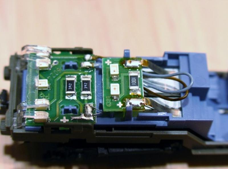

Een half antwoord. Ik weet niet wat de achterste  (kleinere) print doet, maar voor de voorste met de front/sluit verlichting heb ik een antwoord.
Je zult een groot vergrootglas nodig hebben (vergrtingsfaktor).
Als je de beide draden losneemt, zul je een vlakje tegenkomen waarop de draad zat. Dit was bij mij in twee delen.
Nu is het aansluiten van de draden "gemakkelijk".
Mochten de valkken niet in twee delen zijn, dan de rode LED's lossolderen en omgekeerd weer vastsolderen.
Kras de printspoor van de LED naar het aansluitpunt door (op enig afstand). Sluit op de soldeerpunten bij de LED's de gel en de wittedraad aan. Het andere aansluitpunt komt de blauwe draad.
Voor de andere print kan best een bouw aanwijzing gegeven worden, maar dan eerst graag de functie.
