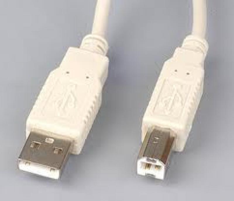

De aansluiting voor de ib2 is een usb A/B kabel.
Misschien raar maar als ik mijn usb in een andere usb ingang steek maakt dat wat uit er zitten er zes op?
