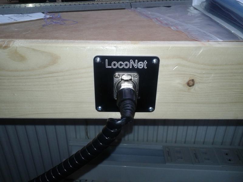

Wat je ook kan doen is een type spiraalsnoer nemen met evt meerdere aders als je die wel kan krijgen. Zelf heb ik het opgelost voor bijv loconet om mijn Daisy 2 op meerdere punten langs mijn baan te kunnen inprikken. Hiervoor heb ik de RJ-12 vervangen voor een RJ-45 stekkertje en deze voorzien van een Neutrik ethercon connector. Deze werkt hetzelfde als microfoonpluggen en zijn vergrendeld. Is in ieder geval een stuk netter en makkelijker als zo'n klein rj12 connectortje elke keer omsteken.
Hierdoor krijg je een robuuste aansluiting voor je loconet of andere zaken.
groeten bart

Nette oplossing Bart

Dat vond ik ook, daarom maar hier delen,
kan de rest ook geïnspireerd raken
