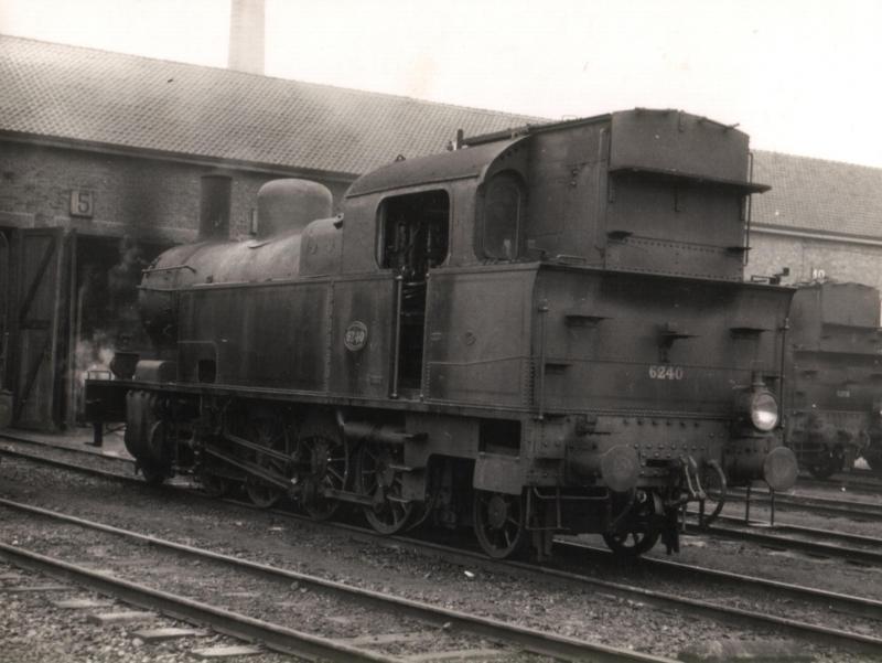

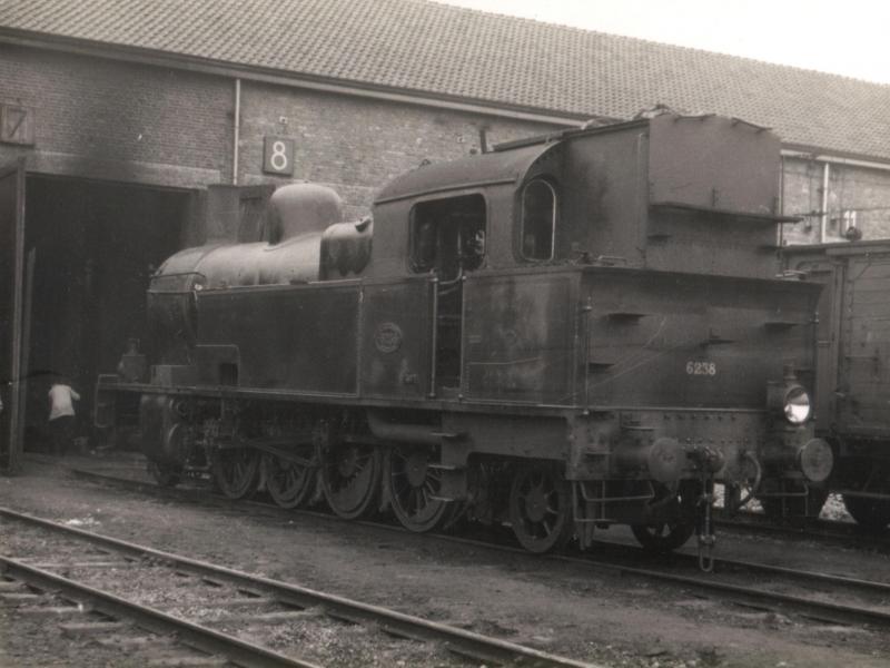

U vraagt, wij plakken
NS 6238 en NS 6240 te Maastricht, 18-6-1956. Eigen collectie.
