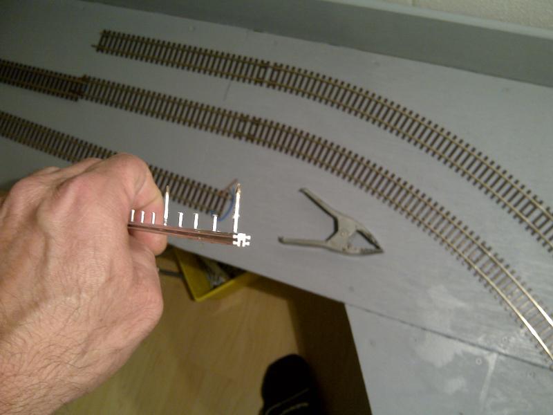

Ferry As
Spoor 1
Berichten: 1771
Re:Nederlandse vangrail in 1:87?
22 August 2011, 21:21:15 »
Hallo Romar,
Zoals Remco liet zien, heb ik de vangrail zelf gesoldeerd van 2 railstaven ( Peco code 75 ) tegen elkaar en messing spijkers. Een dubbele vangrail is makkelijk zelf te maken door 2 tegen elkaar te solderen.
Zeker op snelwegen zijn dubbele toegepast. Die van Faller, tja, leuk , maar de hoeveelheid paaltjes is wel erg weinig.
Op bepaalde plaatsen, zoals bij portalen, is de afstand tussen de palen veel kleiner.
In m'n draadje kan je zien hoe het is gemaakt. Daarbij, zelf maken is leuker, en veel goedkoper
Kijk een met Google streetview op een snelweg. Kan je een hoop details uit halen.
Groeten
Ferry

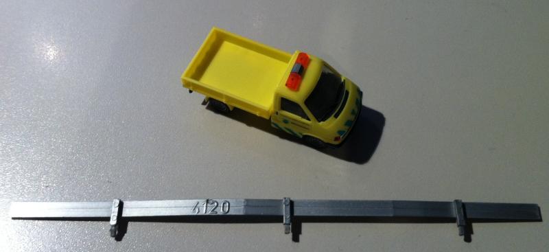

Sebastian
Berichten: 473
22 August 2011, 21:35:51 »
Faller:
Romar
Berichten: 3837
22 August 2011, 21:39:24 »
Heb je misschien ook een foto van de kopse kant?
Zodat het profiel te zien is?

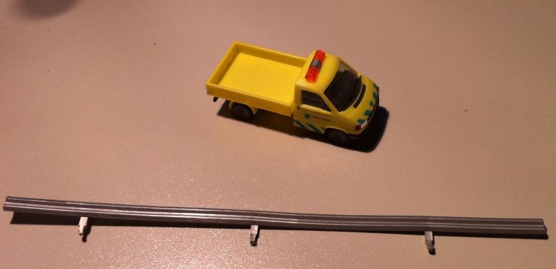

Ferry As
Spoor 1
Berichten: 1771
22 August 2011, 21:51:48 »
U vraagt, ik maak effe snel een foto met de BB
Ik hoop dat het een beetje een indruk geeft. Het lijkt wat dik, maar gemonteerd valt dat wel mee....
Misschien is N spoor van Peco bijv een betere keuze zit ik me te bedenken.
Groeten
Ferry
Sebastian
Berichten: 473
22 August 2011, 22:01:46 »
zo?
Romar
Berichten: 3837
22 August 2011, 22:06:54 »
Precies zo ja.
