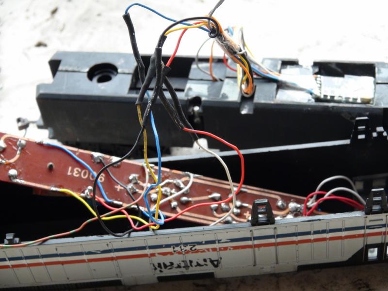

Ik heb een oude amtrak waarin ik een nieuwe decoder van uhlenbrock geplaatst heb.Alles functioneert behalve dat er vroeger twee lichtjes bovenaan pinkten die nu uitgevallen zijn.
De gewone frontverlichting daarentegen werkt nog.Bij nader inzicht is er een draadje los
(een bruine met groene spikkels)en ik heb geen idee waar die aan verbonden was.
Kan iemand me verder helpen?
Ik weet wel niet of dit de oorzaak is.Het is een amtrak van athearn

oud athearn heeft een grote gloeilamp in de cabine.
Als jij meer dan die grote lamp in de cabine hebt, vermoed ik huis vlijt.
een plaatje posten van de binnen kant, is voor juiste tips dus wel handig.

Berichten: 612
Re:amtrak
25 July 2011, 21:47:14 »
Ik probeer de fotos erop te krijgen maar voorlopig lukt het niet

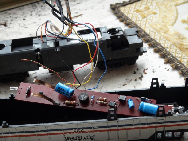

Berichten: 612
Re:amtrak
25 July 2011, 21:56:47 »
Hallo
Het is gelukt.Bij het tweede plaatje zie je linksonder de bruine gespikkelde draad welke los ligt.

Mark D.
Berichten: 1245
Re:amtrak
26 July 2011, 19:04:09 »
aan welke kleur decoder draad is die bruin gespikkelde gesoldeerd?

Berichten: 612
Re:amtrak
26 July 2011, 21:27:48 »
Lucy
Die zou van de zwarte moeten komen met een weerstand ertussen
Herman

Berichten: 612
Re:amtrak
26 July 2011, 21:34:51 »
hallo Lucy
Correctie.Bij nader toezien met een vergrootglas zit die draad op een stukje print met een weerstand zonder dat dit stukje print ook maar met iets verbinding heeft.
Herman

Berichten: 612
Re:amtrak
26 July 2011, 21:45:33 »
Nogmaals een bedenking.De eerste decoder die er in zat is niet door mij gedaan.Ik zie nu dat er op en paar plaatsen de printlijnen doorgekrabt zijn wat niet van de oorsprong kan zijn.Maar waarom is voor mij ook een raadsel.Ik denk dat ik eens bij mijn verkoper moet aanbellen,want de eerste decoder werd door iemand van hem gedaan.
Eigenlijk kan deze loc nog goed gebruiken afgezien van de lichtjes welke niet meer oplichten.
Voor de rest loopt die nog goed.Maar ik wil hierbij zeker de mensen bedanken voor de moeit die ze gedaan hebben om me iets verder te helpen.Ik heb ook nog een kontakt lopen met Riny
maar daar moet ik nog eens over denken en misschien uitproberen
Herman

Berichten: 1245
Re:amtrak
26 July 2011, 21:54:52 »
http://www.tcsdcc.com/public_html/Customer_Content/Installation_Pictures/HO_Scale/HO_Search/search.html
Veel voorbeelden van decoder inbouw in diverse locs
Verbreken van sporen op de print is nodig voor het ombouwen van een decoder, zie het als een dummy plug verwijderen. (de directe motor=> rails verbinding moet verbroken worden)
Wat jij wilt, is een groene of een paarse draad (of gewoon de witte) uit de decoder aansluiten op de lampjes bovenin je cabine. Dit doe je via een weerstandje omdat er in een athearn loc voor 99% zeker 1.5 volt lampjes zitten.( even checken of vervangen voor de zekerheid) en de andere kant van het lampje naar blauw.
Het is dus draadjes volgen van de lampjes.

Berichten: 612
Re:amtrak
27 July 2011, 16:17:30 »
Hallo Lucy
Het schijnt wel degelijk deze print te zijn.Je ziet duidelijk de draden voor die twee lichtjes,maar een bruine gespikkelde draad is er niet bij.Al de rest stemt wel overeen
met alle identieke componenten.
Zoals ik reeds zei,terug naar degene die de decoder eerst geplaatst heeft,maar ik tweifel
om er terug geld aan uit te geven,want op mijn nieuwe baan ben ik overgeschakelt op
roco of piko voor wat betreft locs.
Herman
