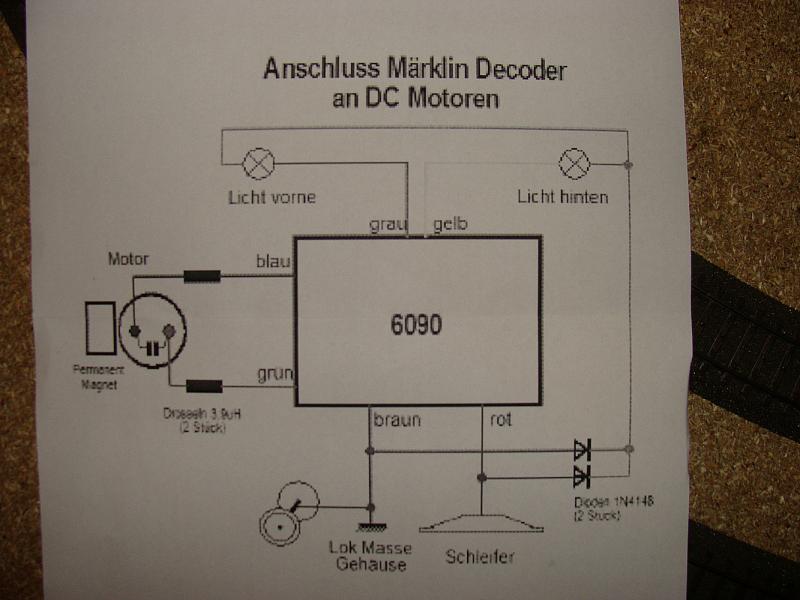

De verlichting van mijn Marklin krokodil 3756 en de krokodil uit set 26730 flikkeren.
Dit schijnt door de 6090 decoder te komen.
Ik heb ooit ergens een oplossing middels diode's gezien maar ben het draadje kwijt.
Wie helpt mij weer op weg.

draadje inmiddels weer gevonden.

Zou je die, ter bevordering van goeie informatie, hier willen delen?

De oplossing zie schema.
