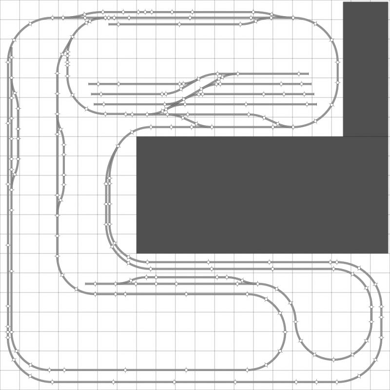

Ik ben Paul smits en ik heb mijn oude hobby weer opgepakt (het heeft 15 jaar opgeslagen gelegen).
Ik hoop dat ik geholpen kan worden met mijn baanplan ongeveer 200 by 200 cm
Ik wil het volgende gerealiseerd hebben Digitaal en analog gemengd, liever geen schaduw station, drie verschillende banen in een baanplan (digitaal passagiers/goederen grootste afstand,feitelijk gezien een groot ovaal) , lokaale pendel baan en een industrie goederen baan (bv steen groeve)
De pendel baan moet analoog blijven (er rijden alleen kleine stoomlocomotieven op, bv T3 minitrix en niet langer dan drie a 4 kleine rijtuigen)
De industrie/goederen baan Liefst ook analoog (ik heb allen een aantal kleine diesel locomotieven)
Het tijdperk maakt niet uit (ik rij met alles wat ik leuk vind)
Het is de bedoeling dat de digitale baan en de analoge baan elkaar kunnen kruizen (vaste kruis wissel)
Bv. de T3 vertrekt van spoor 1 maar moet wachten voor de kruis wissel op de trein die van spoor 4 vertrekt.
Ik hoop dat jullie mijn kunnen helpen
Mijn baanplan :
Mvg Paul Smits

Hallo Paul,
Kun je vertellen wat je evt. al hebt aan besturing / decoders.
En tot hoever je zou willen automatiseren.
Wil je het analoog ook echt zelf besturen of mag evt. de gehele baan met een
computer gestuurd worden?
Tinus.

Hallo tinus
Een gedeelte van de baan wil ik digitaal, het localspoor moet analoog blijven, de motoren van de T3 locs zijn niet meer te krijgen en daarom wil ik het ouderwets besturen met een regeltrafo een pwm sturing lijkt mij niet nodig de schaal snelheid van een T3 loc zal ongeveer 10 cm per seconde zijn.
De industrie/goederen spoor kan evt. ook digitaal gestuurd worden alleen mijn locomotieven zijn niet digitaal type v62,v100 en v216 en hebben ook geen ruimte om een decoder in te bouwen.
Ik heb nog geen decoders en heb de voorkeur voor selectrix, maar dcc lijkt mij ook goed te gebruiken.
Een gedeelte van de baan kan evt met de computer gestuurd worden ik ben er nog niet helemaal uit.
Ik heb het mobiele station van trix met de railbox en de selectrix cc2000.
Üdvözlet Paul Smits.
