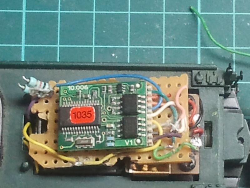

29 June 2011, 11:05:47 »
Hoi, medeforum leden
Op marktplaats een leuke loc gekocht (H0 roco 9089) met in de tender een onbekende decoder. Na wat losse draden te hebben vastgesoldeert en via twincenter>register het locadres achterhaalt( via CV waarden krijg ik alleen : fout) En zowaar, het spul reed Geen probleem dus , alleen zou de zaak wel netjes willen aansluiten en ook de verlichting en rookgenerator aan de praat willen krijgen Dus zou graag willen weten of iemand het printje en de nummers herkent zodat ik naar een aansluitschema op zoek kan gaan Niet geschoten is altijd mis toch ? En ja ik weet dat je voor rond de € 30 een prima decoder kan kopen maar zou ik dan weer zonde vinden om deze niet verder te gebruiken, vooral omdat hij niet stuk is Dank voor het meezoeken alvast En wie weet herken je heb Groet, Adri

http://www.lenzusa.com/1newsite1/Manuals/LE1035.pdf

Even googelen op decoder en 1035 leert mij dat het wel eens een Lenz 1035 decoder kan zijn...

Volgens mij is dit gewoon een Lenz 1035. Op de site van Lenz is de handleiding te vinden in verschillende talen. Succes.
http://www.digital-plus.de/download.php

http://www.gertvanvoorst.nl/locdeco.html
Bijna onderaan de pagina vind je in het nederlands de beschrijving hoe je de Lenz Decdoder LE1035 kunt in stellen kwa CV waardes.
Boven de tabellen zie je wel welke voor jouw decoder zijn.
Misschien wel handig omdat je bijv ook je rookgenerator wilt aansluiten en aansturen via die CV waardes.

En iets waar je altijd even op met letten met Lenz decoders, Lenz spreekt van bit 1 t/m 8 terwijl de meeste fabrikanten en digitale systemen spreken van bit 0 t/m 7. Als Lenz spreekt van bit 4 op 1 zetten zal dat op de meeste centrales bit 3 op 1 zetten mee bedoelt worden.
