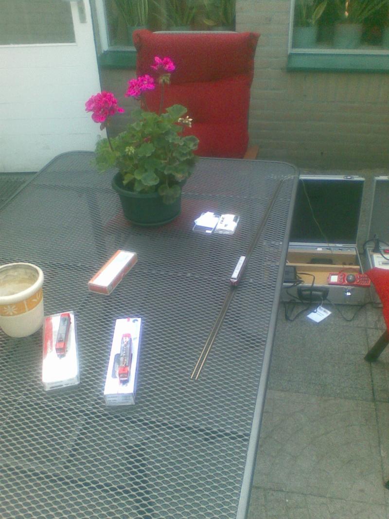

Test opstelling in de tuin:
V200 => DHL160 met draad
BR146 => 66838
BR189 (tulp) => DHL160 (weigeraar)

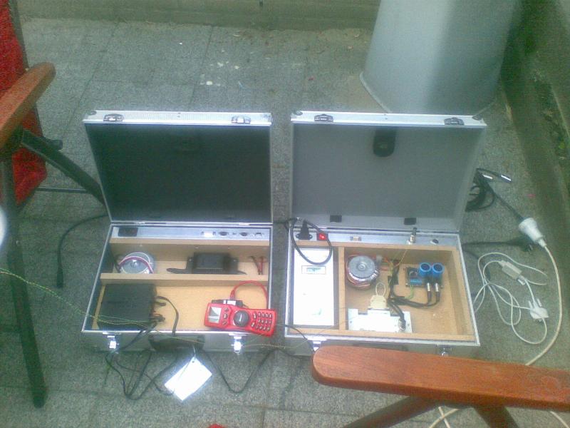

De twee centarels zoals die in de tuin stonden:
Wat mij opviel is dat ik geen DCC uit mijn CC2000 krijg.
Was al wat later op de avond dus het was al wat koeler. Maar toch ook in de tuin werken met deze hobby is niets.
