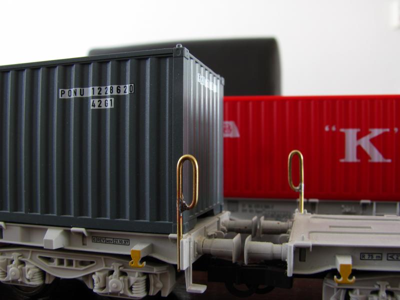

Sindskort heb ik er 2 container wagens bij van Fleischmann (Sgns)
Ik erger me alleen aan die 2 kleine plastic handrailingen bij het opstapje.
Deze zijn zo dus uitgevoert dat ze na 1x ombuigen, afbreken.
Nou heb ik zelf van messing, de handrailingen van roco nagemaakt.
www.modelspoorcentrum.nl
En dan wel deze.
Ze zijn wel wat dikker (1mm messingdraad) maar dan wel steviger.
Ik vind ze persoonlijk alleen wat hoog ogen.
Weet iemand nog andere manieren om deze te maken?
En uiteindelijk, welke kleur moeten ze worden?
Ik zelf dacht aan geel?
Met vriendelijke groeten, Waylon.

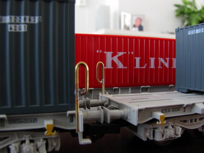

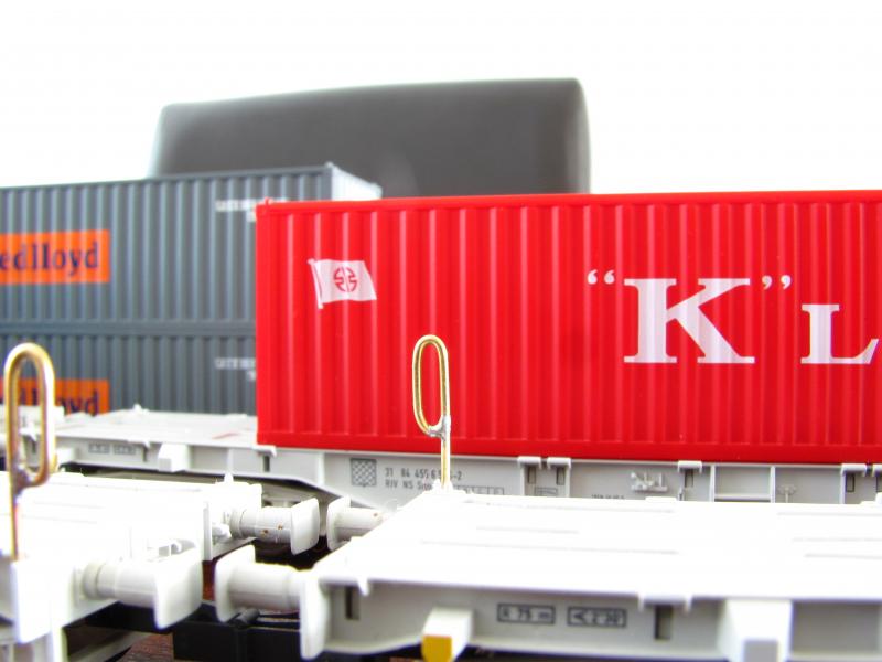

W. Dagevos
Berichten: 696
Re:Fleischmann containerwagons.
04 June 2011, 15:28:10 »
En dan hierbij de beloofde foto's
Mvg, Waylon.
Marc Riswick
Berichten: 1029
04 June 2011, 15:43:35 »
Hallo Waylon,
heb je mooi gemaakt
. Toch zou ik nog even op zoek gaan naar draad van bijv. 0,5 mm (heb je geen elektrische draad met harde kern?), dan ziet het er nog een stuk beter uit. (0,3 lijkt me weer wat dun).
Marc
Nervensäge.
Berichten: 9920
04 June 2011, 16:14:45 »
mwah, 0,3 met verf erop komt een eind in de richting, als je een beetje gaat oefenen kun je dit soort dingen ook best zonder solderen maken.
Maarre, ik moet zeggen dat t me meevalt hoe het oogt met die 1mm-draad.
