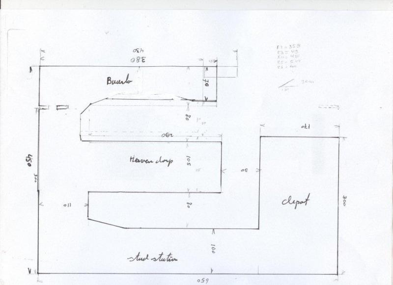

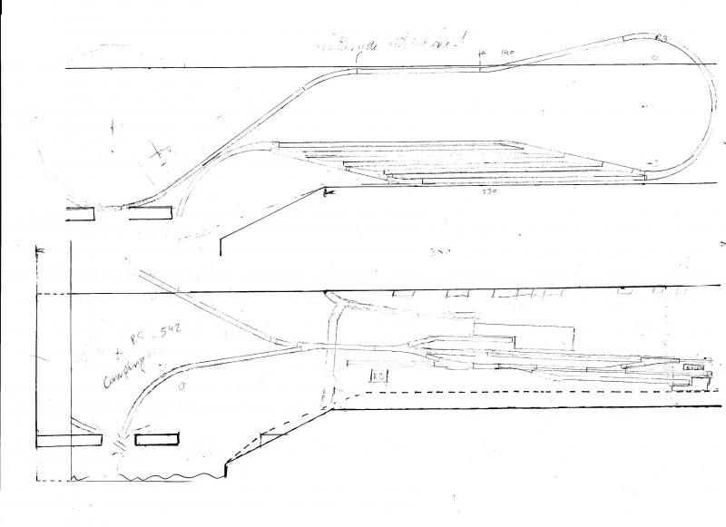

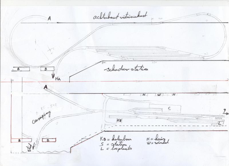

Ik ben momenteel bezig met het bouwen van een test baan. Om het digitaal rail bedrijf onder de knie te krijgen. De baan waar ik nu mee bezig ben is een stuk van een groter geheel.
Buurlo is een landelijk dorp , waar eigenlijk een GOLS station hoort te staan. Helaas heb ik die nog niet gevonden .
Misschien knutsel ik zelf iets in elkaar.
Het tijdperk is III/IV
Het bovenste gedeelte is het schaduw station. Die komt onder Buurlo te liggen. Dit wordt bereikt via het spoor links boven. Op de bovenste tekening ( schaduwstation ) zie je dat het spoor , door een dikke rechte lijn loopt. Die lijn is de achterkant van mijn vitrine kast. Daar zit zo veel loze ruimte , dus kan er wel een spoor door heen.
groeten Juust

Buurlo is een fictief station. Dus het bestaat niet. Het GOLS station wat ik in gedachte heb, lijkt op dat van Haaksbergen of Eibergen. Ik ben in het bezit van het prachtige boek , Lokaalspoorwegen in Twente en de Achterhoek. Daar staan wat schetsjes in. Ik ben ook een liefhebber van oude industriële gebouwen. Maar dat neemt veel plaats in beslag. Het is ook niet mijn hoofd doel van dit stuk baan. Het belangrijkste is het omgaan met de digitale techniek. Wat nu nog niet echt lukt. Maar daar over later.
nog een keertje de tekening van de modelbaan. Misschien is het nu wat duidelijker.
Het is een verkleinde copie . Ik heb hem met een Roco tekenmal getekend op een A3 vel. Hier onder kunnen jullie zien , waar Buurlo deel van uit maakt.
Van het havendorp heb ik wel wat ideen op papier staan". Er komt niet echt een haven , maar een kademuur aan de kant van Buurlo. Maar voorlopig hou ik me eerst bezig met Buurlo.
Dit zijn de opstel sporen van het schaduw station.
tot een volgende keer, Juust

Die tekening is beter zo.
Wel zijn er nu wat vragen ontstaan.
De module die je nu aan het maken bent heeft bovenop een spoortje thv het station met een ? erbij,als dat spoortje zo kort blijft(wat ik vermoed)dan heb je aan dat wissel ernaast niks omdat er geen mogelijkheid is om het te gebruiken om bv om te lopen.
(het is te kort zoals gezegd)
Komt er op het schaduwstation nog een opstaande rand aan de voorzijde ?
Anders dan heb je kans dat een trein zo probeert om voor vliegtuig te spelen als die ontspoort.
Dit omdat dat buitenspoor erg dicht op de bakrand ligt
Als je aan deze module gaat bouwen en al het spoor ligt er,klopt het dan dat je geen gebruik kunt maken van je schaduwstation?
Het lijkt namelijk als ik je schaduwstationplan zo bekijk,dat er wel een spoor naar beneden gaat bij A maar geen spoor naar bovenkomt.
Juust
Berichten: 70
Re: Buurlo (380x75 cm )
03 September 2013, 17:10:32 »
De treinen van- en naar het schaduw station, gaan over het zelfde spoor . Dat lijkt mij makkelijk gaan. Op de sporen bij station Buurlo kan ook gewisseld of ingehaald worden.
Het kopspoor met dat vraagteken , wordt lang genoeg. Misschien moet ik het verlengen , maar daar is ruimte voor. Het vraagteken had ik neergezet , omdat daar eventueel ook (ooit) een aansluiting komt.
Vriendelijke groeten Juust
