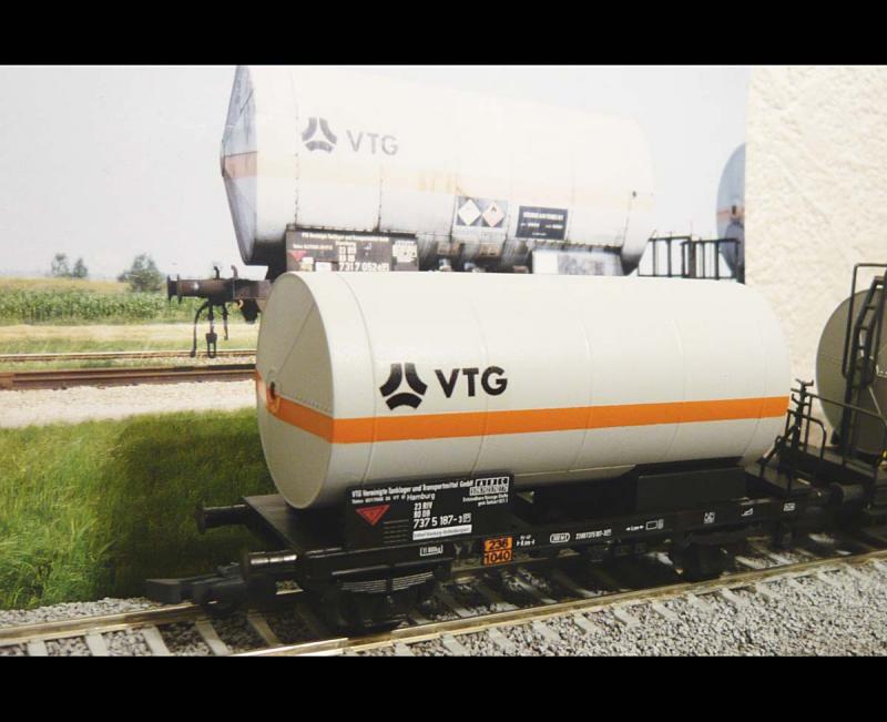

Afgelopen jaar ben ik in bezit gekomen van de bekende 2 -assige donkergrijze VTG ketelwagen van Roco. (artikelnr. 46137)
Inmiddels zijn er al verschillende nummervarianten van verschenen. Op de beurs in Houten aan de stand van Railcolor kwam ik een foto tegen van zo'n type ketelwagen van de VTG, maar dan verhuurd aan een Nederlands bedrijf Pernex B.V. , met als standplaats Moerdijk.
Uiteraard mag deze niet ontbreken in model aan mijn inmiddels rijkelijke collectie aan ketelwagens. De ladder en loopbrug werden ontdaan en de gaten die vrijkwamen dicht geplamuurd. Kleurnummer Humbrol 196 heb ik gebruikt voor de ketel en Revell 30 alszijnde oranje markeringsband (alles airbrush). Het logo werd in Photoshop bewerkt en als transfer uitgeprint. Uiteindelijk komt er nog een vernis laag over en zal ik nog wat details moeten aanpassen (waaronder de gevarenstickers) om een zo goed mogelijke weergave te hebben van zijn grote broer. Volgens mij wel aardig gelukt zo.
Omdat ik weinig info heb over het gebruik van deze ketelwagens in Moerdijk ben ik benieuwd of er mensen zijn die meer info hebben wat ze in de jaren 80 daar deden. Opslagtanks voor diesellocomotieven? Welke aantallen.. etc.

Ziet er goed uit. welk catalogus nummer heb je gebruikt voor de ombouw van deze wagen?

Ziet er zeker goed uit Jeroen! In welk tijdperk is dit wagonnetje inzetbaar? (Ik dacht dat jij geen tijdperk V deed of wel).

Hoi Jeroen,
Wagentje ziet er parchtig uit!
Als een ketelwagen een oranje band heeft betreft het een drukgasketelwagen, en zal er geen dieselolie in hebben gezeten.
Afgaande op de GeVi-Stid code 236 1040 kom ik bij ethyleenoxide.
Toepassing:
-chemische nijverheid, als tussenproduct in de synthese van glycolen, glycolethers, polyethyleen, vloeibare en vaste glycolen,
ethanolamines, acrylonitril, thiodiglycol, fenylethyleenalcohol
- mengsels met andere gassen (CO2, trichloorfluormethaan, enz), als sterilisatiemiddel voor chirurgische behoeften
- ontsmetten van lokalen en kledij, tabakbehandeling, bereiding van antibiotica
- uitrokingsgas voor het vernietigen van insecten in graansilo’s
Deze wagens kwamen bij Shell, een bedrijf wat nu nog steeds actief is, en spoorvervoer heeft. Googelen op Ethyleenoxide icm Moerdijk kan je verder helpen.
Succes!
Laatst bewerkt op: 05 April 2011, 12:18:03 door Arjan6511
Falkenberg
Berichten: 4102
Re:Van VTG naar VTG
05 April 2011, 17:05:22 »
Leuk wagentje zo en daarmee de mogelijkheid om een leuk vervoer op de baan uit te beelden.
Op de voorbeeldfoto staan lospijpen onder de ketel, ga je die ook nabootsen?

Dank voor jullie reacties!
Het is een kleine verbouwing (lees: handomdraai) om van een Roco ketelwagen deze te kunnen maken.
Leuk weekend klusje. Voor de klussers onder ons, 'De oranjeband is 3,5mm breed' in 1:87.
@Ruud ik heb de donkergrijze VTG ketelwagen gebruikt (vanwege de al aanwezige opschriften) met
catalogusnummer 46137
@Bart , de wagen is in te zetten eind jaren 70 begin 80. Dus tijdperk IV. De foto toont 2 ketelwagens en komt uit 1987. Dit type ketelwagen rijdt inmiddels niet meer. Ik vermoed dat zij net als dezelfde type Pieter Bon ketelwagens midden jaren 90 gesloopt zijn.
@ Arjen dank voor de uitgebreide info. Dat is wel grappig want ik ben binnenkort in bezit van een Dingler O&K lokje, die mooi achter deze ketelwagentjes past.
Ik wil er nog eentje bij gaan maken.
@Dirkjan. Goed gezien! Deze gaan inderdaad nog op gemonteerd worden.

en dat schreeuwt dan om foto's en een bouw beschrijving niet waar?
Thowra
Berichten: 2578
Re:Van VTG naar VTG
06 April 2011, 00:31:40 »
Welnee, een kwestie van plamuren, opschuren, plamuren, opschuren, afplakken en airbrushen maar. Nix an.
Berichten: 6447
Re:Van VTG naar VTG
06 April 2011, 07:37:21 »
Het leidingwerk toch wel?
