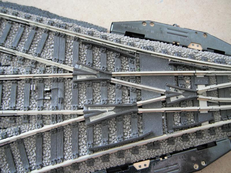

vroeger heb ik al mijn wissels "denkend" gemaakt. Ik zou dit terug willen omkeren. Voor al mijn andere wissels was het gemakkelijk om de stroombruggen terug te plaatsen. Enkel mijn driewegwissel lukt niet zo goed. Kan iemand enkele detailfoto's plaatsen of een schema zodat ik kan zien waar ik die stroombruggen moet plaatsen?
Bedankt!
Gr. Joris

Hallo Joris,
Ik heb gelijk een foto voor je gemaakt
Klik voor vergroting:

Erg duidelijk foto. Dank daarvoor JeroenJ.
Als ik het goed begrijp 2 aan het rechtdoorgaande spoor die met speciale verbindingen in contact staan met andere sporen en telkens eentje in de afbuigende takken.
Ik had nog 4 draadbruggen (onlangs 8 gekocht hier van een andere forumlid), maar spijtig genoeg is er gisteren eentje gevallen (en ik kan hem niet terugvinden). Zou bijvoorbeeld een nietje ook werken?
Gr. Joris

Ja hoor, ik gebruik ook bij 2 normale wissels een nietje.

Veel nietjes hebben een coating, dus als ze slecht contact maken eerste even opschuren.

Of snuffel even in de meterkast
Meestal hangt er uit het kastje van de telefonie wel een bosje ongebruikte draad, dit is dunne draad met een masieve kern, uitermate geschikt voor deze toepassing.
