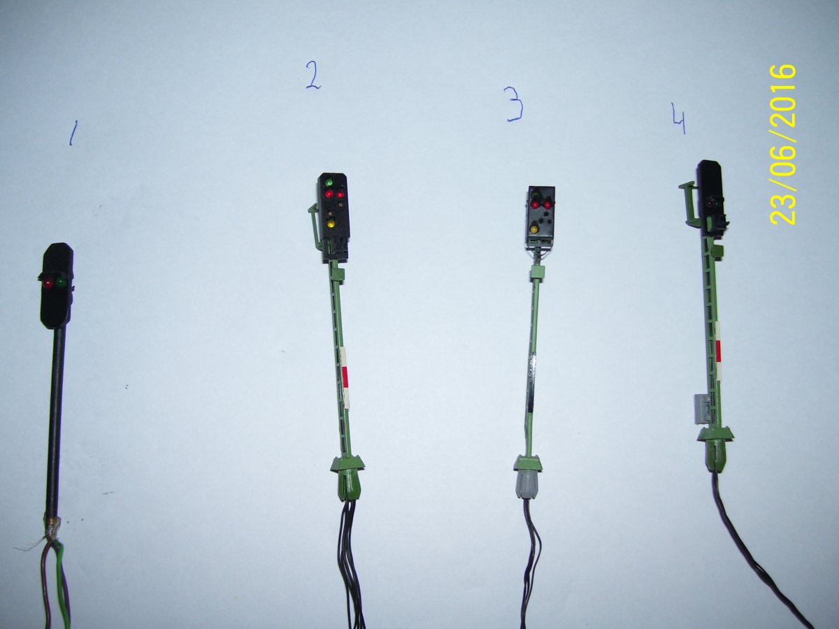

Ik heb een foto gemaakt, met de 4 soorten die ik nu ben tegengekomen. Met
een oud weerstandje en weinig spanning heb ik + pool en de kleuren
leds gezocht, en deze even gelabeld.
Wie kan mij info geven, welke waarden zowel de dioden alsook de weerstanden
moeten hebben ? Ik zou hier erg mee geholpen zijn.

Ik weet niet waar je diodes precies voor wilt gebruiken, maar voor jouw toepassing is de 1N4148 heel erg standaard (en goedkoop).
Voor wat betreft weerstanden zou ik met 18V en LEDs niet lager gaan dan 1K (1000 Ohm), ik gebruik zelf vaak 1K5 (1500 Ohm).
Als je die twee waarden in huis neemt kun je door in serie zetten ook 2K5 (2500 Ohm) enzovoort maken en kun je nooit je seinen opblazen.

Hoi René,
De weestandwaarde komt niet heel erg nauw. Het is een beetje een samenspel van hoe fel je het sein wilt hebben en op welke spanning je ze gebruikt. Maar als ik even snel een google doe dan kom ik weerstanden tegen met bruin-rood-rood, met andere woorden 1k2. Maar ik weet dat menig de seinen met de standaard weerstanden wel erg fel vind, zeker als je echt naar de 16V gaat.
De diode is inderdaad een 1N4148. Deze is overigens niet nodig als je het sein op gelijkspanning aan sluit (wat zo is als ze aangestuurd worden door een decoder). De diode dient alleen als beveiliging tegen het aansluiten op wisselspanning of het verkeerd om aansluiten. De kathode kant van de diode (die met de band) moet richting de draad van het sein geplaatst worden.
Maw, wil je ze standaard maken pak je 1k2. Wil je ze naar wens hebben kan je spelen met de weerstandwaarde. Waarschijnlijk wil je dan wel wat hoger dan 1k2 zitten.

Snelle berekening 16V in, 2V over de led blijft er 14V over voor de weerstand. De stroom is dus 14V / 1k2 = 11,7mA. De warmte ontwikkeling in de weerstand is (14V)
/ 1k2 = 163mW. Dat is nog redelijk onder de rating van 1/4Watt (= 250mW) voor de normale weerstanden dus ik denk dat het nog wel mee zou vallen met de warmte. Maar omdat je toch de andere kant van de weerstand vrij wilt houden om aan te sluiten zou ik het inderdaad doen zoals je zegt, klein stukje over de weerstand doen. Kan je de kleurcode tenminste ook nog altijd lezen.
