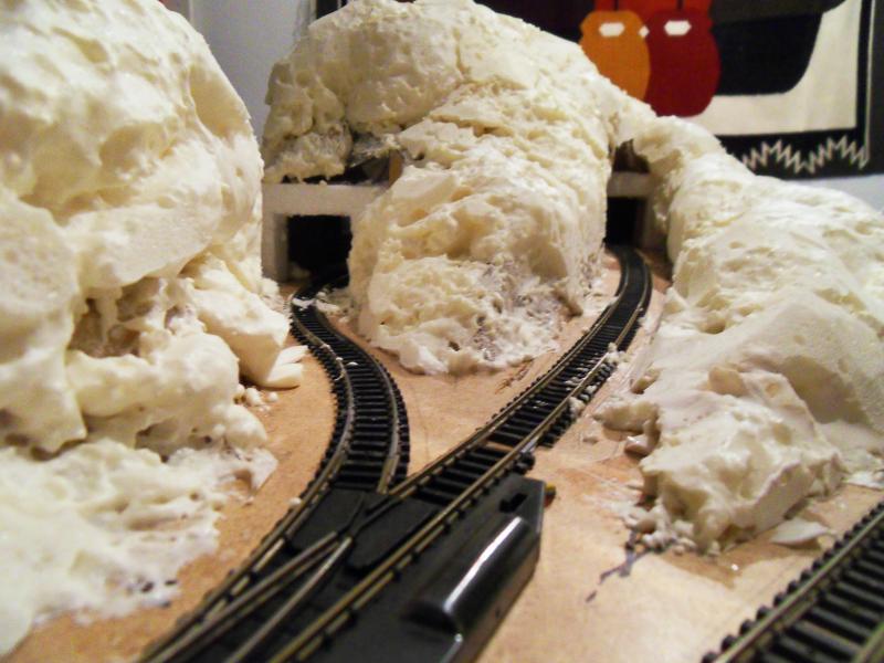

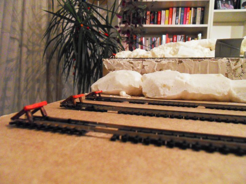

Hieronder de eerste stappen... de rails op de plaat.

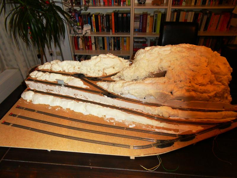

Lekker met de purschuim bezig geweest.
Zelfgemaakte stootblokken.
De ingangen naar de mijnen.
Er is nog wel wat te doen... wat een rommel zeg die pur. Het spuit zo over je baan.... Maarja, vanavond maar eens gaan schilderen.

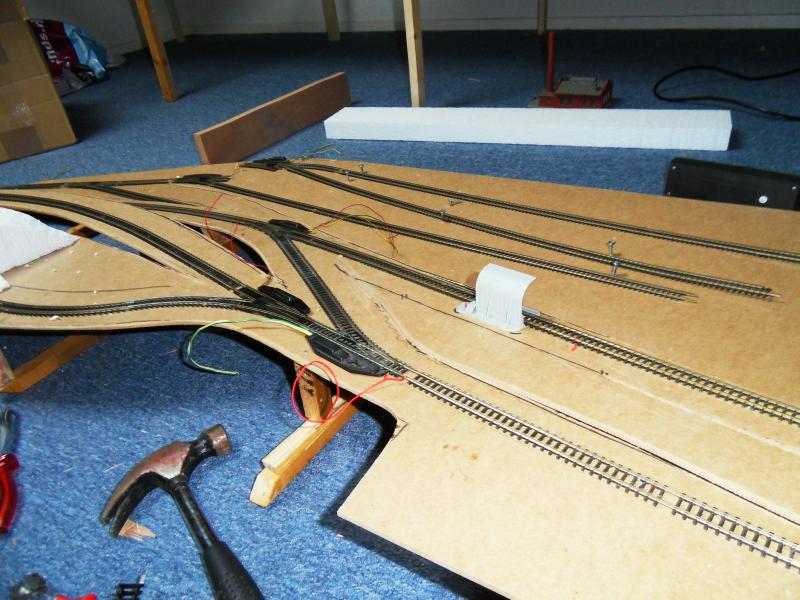

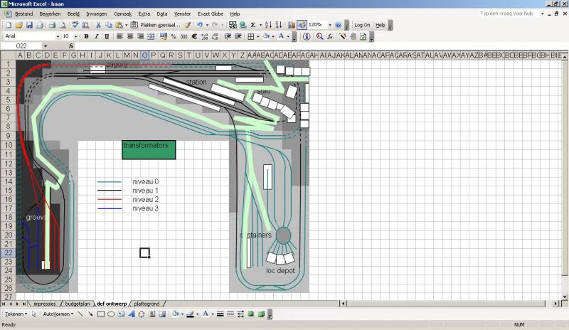

Intussen heb ik het niet zo heel druk op het werk... en heb ik een baanplan ontworpen. Ik ben haast wel gebonden aan een U-vorm, want ik heb aan drie kanten muren.
Ik ben benieuwd wat jullie ervan vinden en stel suggesties erg op prijs. Het is een behoorlijk ambitieus plan, maar ik denk wel haalbaar.
Ik ga analoog rijden, wil ongeveer 3 treinen tegelijk rondjes kunnen laten rijden, en werk met afgesloten circuits (dus geen blokken etc). Ik ben op electravlak een nul, en als ik ga investeren in bloksystemen, dan kan ik beter meteen maar digitaal gaan. Als het allemaal af is, en de manie duurt voort, dan stap ik vast nog wel eens over.
Een kleine uitleg:
rechts in de bovenhoek komt de stad, op niveau 1, oplopend tot niveau 2. Rechts van het midden komt een station met 2 perrons op niveau 1. Midachter komt de wisselstraat (die vind ik lastig ontwerpen, ook omdat de banen elkaar niet echt mogen kruisen ivm kortsluiting). Linksachter komt een mooie lange boogbrug (dikke rode lijn) die hoog (niveau 2) over het dal gaat en aansluit op de ertsmijn. Die is gesitueerd aan de linkerkant, en wordt het hoogste punt. De foto's van de berg schuim staan hierboven. Die berg ga ik trouwens vanavond schilderen. De rechtpoot wordt gevuld met een stoomloc depot en onderhoudsplek. Die is ook al een beetje af, want die stond nog te verstoffen. Oh ja, die dikke groene lijn is een weg :-)
Ik ga alles bouwen van minitrix rails en heb een hoop flexrails liggen. Mijn wissels zijn oud, en daar baal ik wel een beetje in, want dat geeft altijd problemen. Maarja...budget.

Ik heb minitrix kruisingen waarvan alleen de doorgaande rails met elkaar zijn verbonden en dezen dus in twee stroomkringen kunnen worden opgenomen. Even aan de onderkant kijken hoe het eruit ziet (eventueel doormeten) en anders de niet wenselijke verbindingen door flexen.

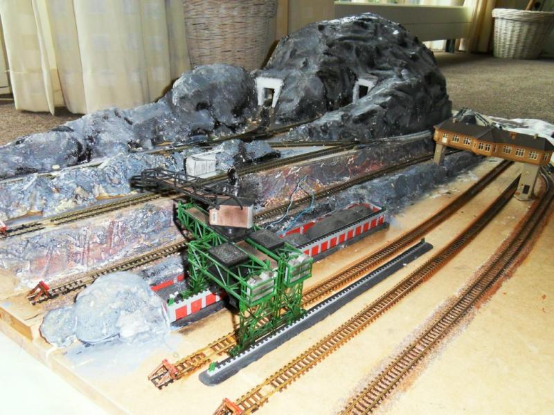

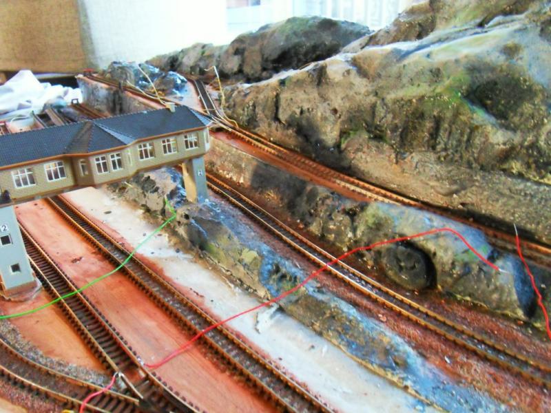

Zo, intussen is de berg met de mijn erin behoorlijk gevorderd.
Ik hoop dat de trein nog rijdt nu ik overal ballast heb gestrooid, maar het ziet er in ieder geval best aardig uit.
De berg an sich vind ik wel goed gelukt. Ik zal hieronder eerst eens even de foto's tonen zodat duidelijk is waar ik het over heb.
Dit was direct na de eerste keer schilderen.
Hier heb ik ook al ballast op het spoor aangebracht en wat draadjes gesoldeerd.

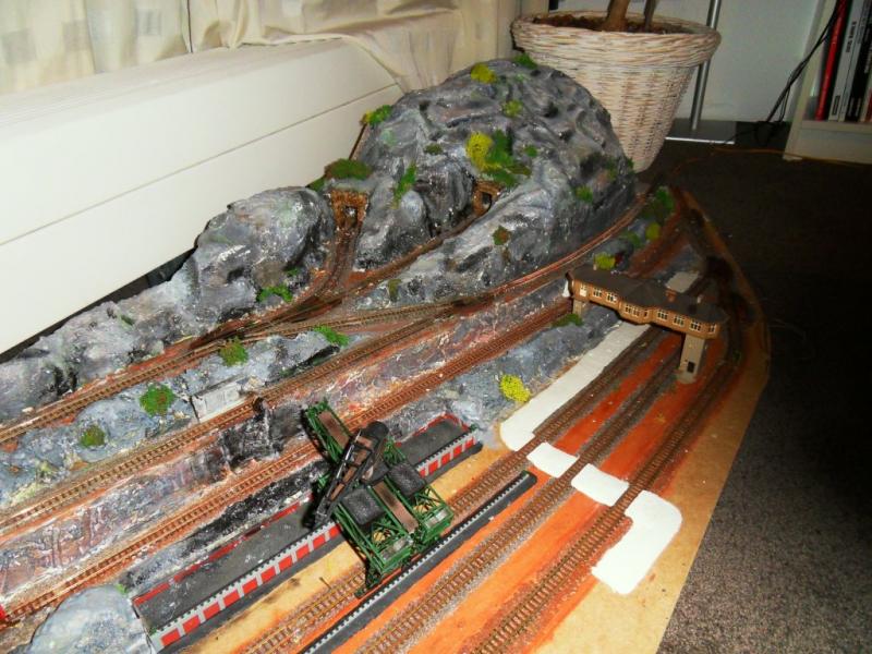

En dit is het eind resultaat tot nu toe.
De kolenkraan moet natuuurlijk nog vastgelijmd en het weggetjes moet nog afgemaakt, maar de sfeer is er al wel.
Morgen komen de foto's van de totale baan, voor zover het al een beetje vorm krijgt.

Dat ziet er eventjes anders uit!!
wel een mooi idee zo.
enige wat ik jammer vind is dat de bergen nog zo glimmen.
weet niet of dat nog afneemt?
verder fraai ontwerp!

Dat glimmen valt best mee hoor, in het echt. Ik denk dat het de flits is.

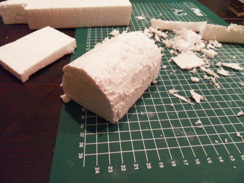

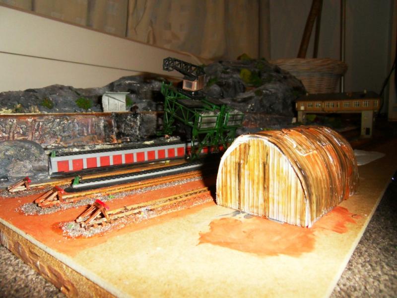

Ik kon eigenlijk geen leuk huisje vinden dat nog naast het spoor geplaatst kon worden. Lekker makkelijk... en eigenlijk vond ik dat daar een soort loods moest komen. Nu had ik wel eens gehoord dat je van sluitstrips (van de vuilniszakken) eprima zelf een loods kon maken. Nou ja, niks te verliezen dus aan de slag...
Eerst heb ik van piepschuim een halve boog gezaagd,-hakt,-broken (en dat geeft inderdaad veel zooi... je vindt het de volgende dag door het hele huis, want het is statisch. En ik maar denken dat statisch betekent dat iets op één plek blijft).

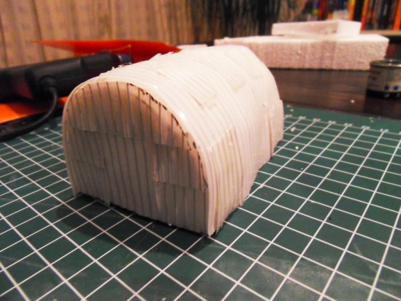

Daarna heb ik 'm beplakt met sluitstrips. Zo nonchalant mogelijk, want het moet wel een beetje een oude loods lijken. Nou, dat nonchalante gaat met die vieze hete lijm als vanzelf. Als je 't raakt zit het vast...

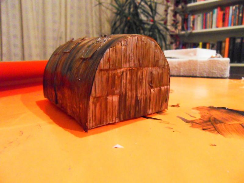

Toen heb ik 'm geschilderd. Eerst met aluminium, dat werd wel mooi, en daarna bruin eroverdat de roest moest simuleren. En toen was het mooie er wel weer een beetje af. (en toen nog een half uur mijn vingers schoon staan krabben).
En dit is het eindresultaat. Er moeten denk ik nog wel flink wat struikjes en andere rommel rondom de loods gedropt worden.
