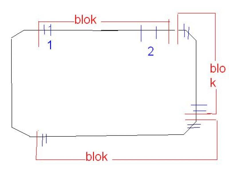

Sorry dat was ik vergeten te vermelden ik rij 2rail met expressnetLI .
Hier heb ik een tekening in paint gemaakt van hoe ik het zou doen.
Waar 1 staat is Bv de aankomst melding en waar 2 staat is de stop melding.
En tussen bezetmelder 1 en 2 moet ik dan een metalen rail verbinder plaatsen want sectie 1 en 2 gaan naar de terug melder printplaat.

Berichten: 22857
Re:Bezetmelders/blokken
30 May 2011, 09:10:33 »
Ja, dat is goed zo. Wat je isoleert zijn de bezetmeldsecties. Je kunt zo'n sectie overigens best gelijk aan het begin van een blok laten beginnen. Er hoeft geen ruimte te zitten tussen de laatste bezetmeldsectie van het ene blok en de eerste bezetmeldsectie van het volgende blok.
Dat stuk rails links is geen blok?
30 May 2011, 09:29:49 »
Wat ik getekend heb in paint is maar een gewone schets en niet van mijn echte baan.
En dat was inderdaad gelijk mijn volgende vraag moet er nog ruimte zitten tussen de laatste sectie en de volgende sectie maar Henk zei het al..

Berichten: 22857
30 May 2011, 09:32:28 »
Oh ja, en denk ook na over de lengte van de bezetmeldsecties. Die moeten lang genoeg zijn om bij stoppen het laatste beetje snelheid van een trein te verwerken. 20 cm is het minimum, veel mensen kiezen voor ongeveer 30 cm.
