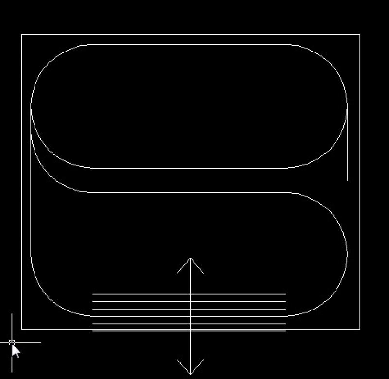

schaduw station
09 March 2011, 18:38:39 »
De tafel van mij is 230x200 wil 2 verdiepingen maken
de balkenlaag wordt van 4,5 x 7,0.
Dan komt de schaduwstation 20cm lager te liggen want ik moet wel ruimte hebben om te kunnen werken.
alleen 20cm over bruggen is pak hem beet 6mtr baan lengte om te kunnen steigen.
zat al te denken aan een spiraal maar dan blijft er geen ruimte over voor een schaduwstation.
we heeft er een idee
baanplan volgt

Re:schaduw station
09 March 2011, 22:41:06 »
Misschien kun je wat inspiratie halen uit die oude knikkerbak van vroeger, die ging zigzaggend naar beneden.

Re:schaduw station
09 March 2011, 23:45:46 »
Ja ik zou een spiraal doen, langgerekt en dan een rolbrug...
't is even knutselen, maar dan heb je wel maximale lengte...
Even uitgegaan van H0, de bochten zijn R420, winding is 5 meter, hoogteverschil per winding 10 cm --> 2%.
Kees
