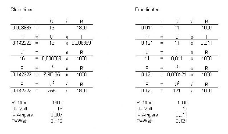

Je rekensommen kloppen in ieder geval. Maar met je conclusies ben ik het nog niet helemaal eens.
Voor de witte leds zit je volgens mij wel goed, wat de stroom betreft. Je komt op 11 mA, en dat lijkt me een redelijke waarde voor een voldoende lichtsterkte.
Het vermogen in de weerstand van 0,121 watt is minder dan de helft van wat hij hebben kan, dus die zal niet overdreven warm worden.
Voor de rode leds kom je op een stroom van 16 mA, dat is meer dan voor de witte leds. Terwijl rode voor een goede lichtindruk meestal minder stroom nodig hebben.
Dus voor de rode zou ik een weerstand van 1k5 of 1k8 nemen. Dat levert een stroom van zo'n 9 à 10 mA op. Dat lijkt me voldoende. En dan wordt het vermogen in de weerstand meteen ook een stuk minder.
Twee weerstanden parallel zetten kun je voor de zekerheid altijd doen. Je moet dan uiteraard (ongeveer) de dubbele weerstandswaarde nemen.
Ik zeg ongeveer, omdat weerstanden van 2k in de normale reeks niet bestaan.
Een andere optie is twee weerstanden in serie zetten, maar dan van de halve waarde. Ook hier geldt dat je dan in de normale reeks niet uitkomt.
Maar dat is niet erg. Je ziet vaak dat mensen tot op 4 decimalen willen uitrekenen hoe groot zo'n weerstand moet zijn. Maar dat heeft weinig zin. Het verschil tussen b.v. 1k en 1k2 zie je nauwelijks. Bovendien fluctueert de spanning vaak meer dan je zou denken. Dus probeer het niet al te precies te doen. Als je zout in de aardappels doet ga je dat toch ook niet afwegen? Dat doe je ook grotendeels op gevoel (en uiteindelijk op ervaring)

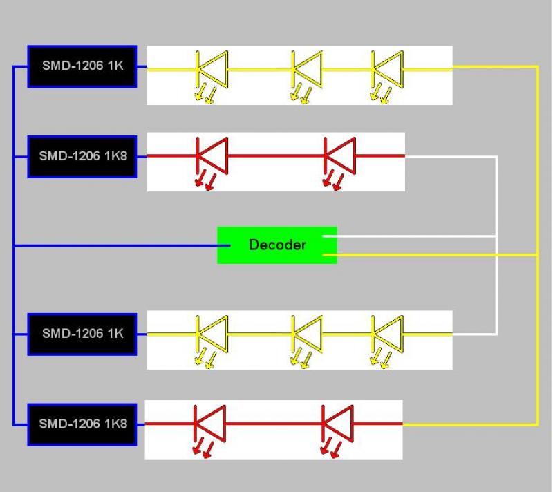

Bedankt voor de supersnelle reactie.
Zo dus het aansluitschema.
Met deze berekening waarbij de sluitseinen weerstanden van 1K8 krijgen en de frontlichten van 1K.
Bij het bestellen nog wat lichtere en zwaardere weerstanden meebestellen om te experimenteren (voor een paar centen extra).

Hoi
Maar dan wel ledjes omdraaien. Blauw is de +.
