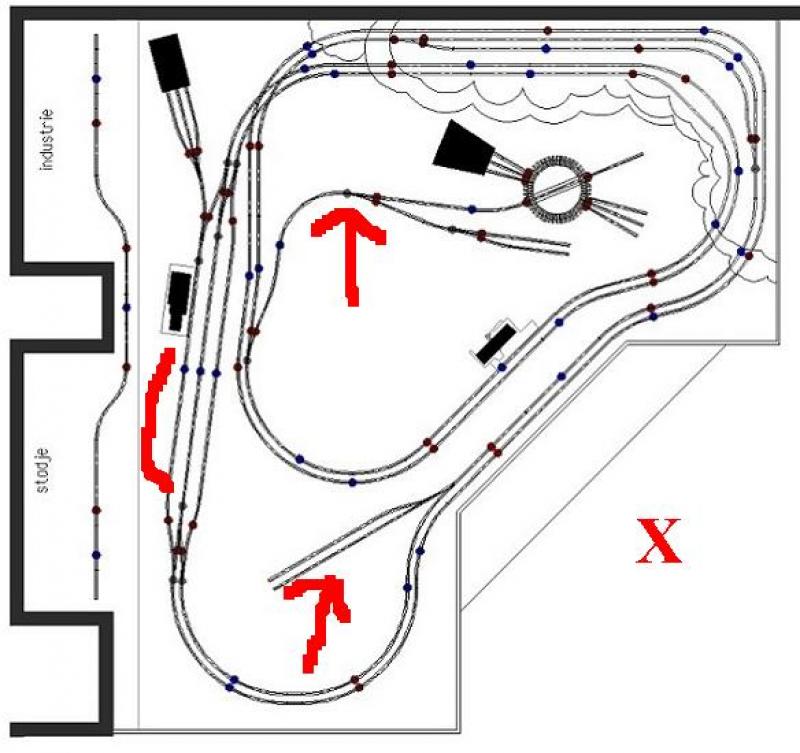

Even een aantal opmerkingen plaatsen, in ogenschouw nemend dat je al zei dat je baan wat statisch was:
Ik ga er even vanuit dat dit een dubbelsporige baan is.
Bij de pijlen: Deze kopspoortjes en draaischijf bereik je vanaf 1 spoor en 1 richting. Ik zou wat extra wissels plaatsen zodat deze beter bereikbaar zijn.
Apropos draaisschijf: Ligt deze niet ver weg van het station? Een lok moet behoorlijk ver rijden om het te bereiken.
De X: Hier sta je waardoor het station ook ver van je af ligt. M.I. kun je het station beter vooraan plaatsen.
Ik heb aan het station, om het levendiger te maken een kopspoortje toegevoegd, mocht je station op deze plaats laten liggen, omdat het niet anders kan.
groet Jeroen
Laatst bewerkt op: 27 February 2011, 13:19:22 door J J H S. Reden: station kopspoortje

Jeroen,
je kopspoortje is ene leuk idee maar je dient nu wel de wisselstraat ervoor aan te passen.
Je kopspoor is namelijk maar van 1 hoofdspoor toegankelijk.

Sander,
heb je gelijk aan, maar dan vind ik dat je de wisselstraten aan beide kanten van het station zoals het nu is aan moet passen. Want ook nu zonder het kopspoortje kun je niet alle sporen bereiken. Er zouden dus overloopsporen ofzo erbij getekend/geplaatst moeten worden.

27 February 2011, 15:43:07 »
De overloopwissels erbij getekend, ook indeling bij de draaischijf aangepast.
Aangepast sporenplan.
Spoortje bij het station niet geplaatst, dit stuk ligt ongeveer 7 cm hoger dan de rest van de baan
Ik wilde daar een weg langs het station maken en dan wordt het nogal druk.
Aan de voorkant ligt nog een station met 2 sporen, de 2 sporen langs de rand zijn niet aan het station toebedeelt dus daar stopt de trein niet.
Bedankt voor de opmerkingen.
Groet, Ben

Toch blijf ik het jammer vinden dat je het "grote" station achter op je baan plant. Mij lijkt het mooi dat het belangrijkste verkeer onder je snufferd (excuse the term
) plaats vindt.
Dit is mijn mening.

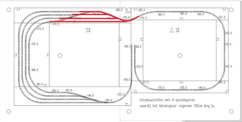

01 March 2011, 16:10:11 »
Wanneer je je wisselstraat in je schaduw station andersom legt zoals op mijn tekening dan heb je langer opstelsporen en ze zijn nagenoeg even lang. In jouw oude situatie is de binnenbocht het kortste en de buitenbocht het langste.
Arthur alias Thurbo

Re:BenQ - (Baanplan N)
Reactie #21 Gepost op:
02 March 2011, 12:00:07 »
@Thurbo,
Dit klopt, maar alleen bij een recht opstelspoor. Doordat de opstelsporen met 2 bochten gaat is er toch een verschil van 40 cm tussen binnen en buiten.
Groet, Ben
