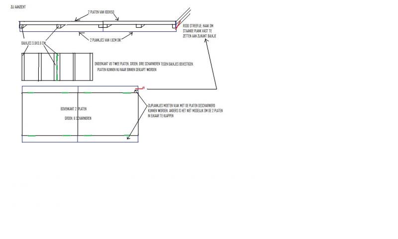

Hoi Rick,
Loop wel wat achter aan met mijn constructie, maar misschien heb je er wat aan.
 Hopelijk kun je het wat lezen wat er bij staat.
gr Leo.

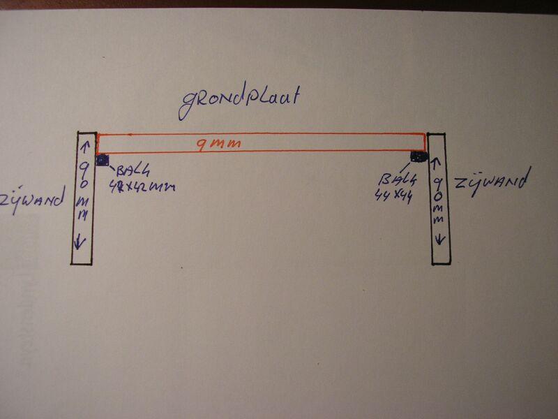

Nou Rob, zoiets bedoel ik, maar dan zonder poten.
Is dat te realiseren?
Zo ja, heb jij van die modulebakken nog een bouwschema?
Groeten Rik

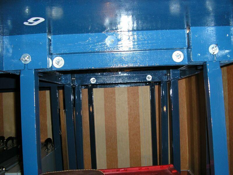

Rik,
Uiteraard valt dat te realiseren, kwestie van geen poten eronder maken. de poten zitten gewoon vast met een slotbout met vleugelmoer. Ik hiervoor gebruikt 9mm multiplex. Je zaagt de grondplaat op maat, min 18mm, omdat de zijnwanden om de grondplaat vallen.
Zo ziet de onderkant er dan uit:
Bouwtekening:
Hopelijk kun je hier wat mee.
Groenten Rob
