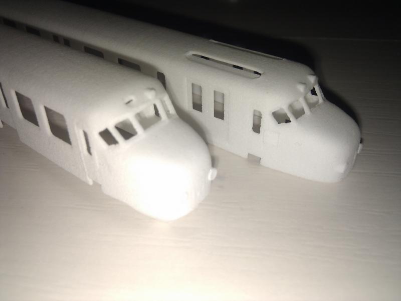

Ondertussen is de Mat '54 zonder problemen uitgeprint:
Mat '54 Plan F/G, ELD2
Ondertussen word ook de Mat '57 Benelux Materiaal geprint:
http://www.shapeways.com/model/201354/mat__57_benelux_materieel.html
Zo ook de Mat '54 Hondekop Plan M:
http://www.shapeways.com/model/201765/mat__54_hondekop_plan_m.html?gid=ug16518
En de Mat '54 ELD4 (Plan P1 t/m P5):
http://www.shapeways.com/model/203490/mat__54_eld4__plan_p1_t_m_p5_.html?gid=ug16518
De daken zijn bij alle glad gebleven, dit maakt het schuurwerk makkelijker!
De persoon mag dan zelf alle details op het dak maken
Hope you all like it!

Top, ziet er al goed uit, zeker de neus ... matvoering van de zijramen lijkt me echter niet correct. Volgens mij zijn ze te hoog.
Kijk maar hier:
Ramen van jouw model zijn vierkant en ze horen toch echt rechthoekig te zijn.
Mitchell
3D Designer
Berichten: 3214
Re: BNLS-Werkspoor - Mat 54 (N)
Reactie #21 Gepost op:
21 January 2011, 12:09:15 »
Jeroen,,
dankje!
de ramen zijn niet vierkant,, maar op de foto lijken ze het inderdaad wel!
het raam is ongeveer 8mm breed en 6,5mm breed (meetlatje er tegen aangehouden!)
Ik me aan de blauwdrukken gehouden kwa hoogte! mss komt dat door het grijze deel van het dak, dat het te hoog lijkt?

weinig animo hier
hier nog foto van het helaas grote gat tussen de bakken
SpoorObjecten
Nervensäge.
Berichten: 9906
Reactie #25 Gepost op:
13 February 2011, 15:35:16 »
haal je de draaistellen toch wat meer naar t midden van de bak?

13 February 2011, 15:42:04 »
dan zit het niet op de goeie plek toch?
Plan M
