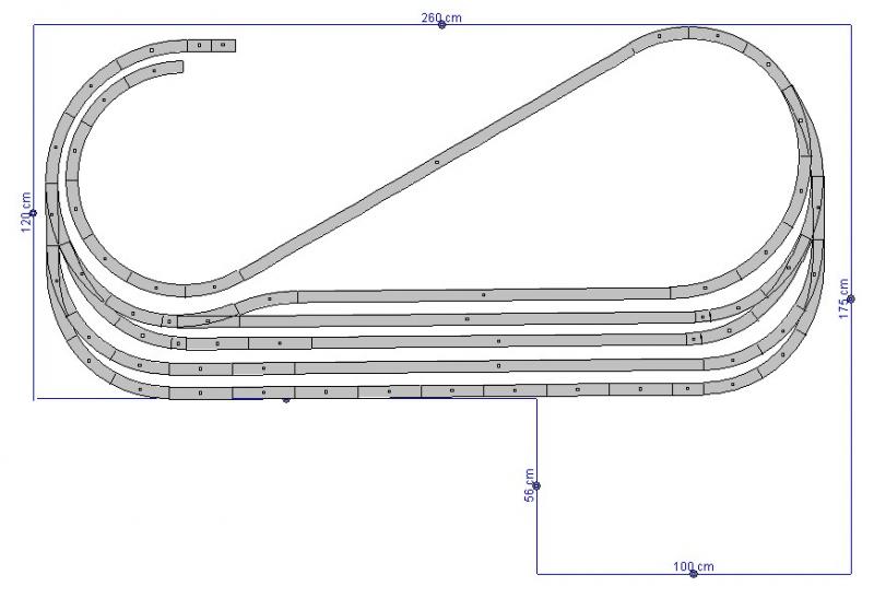

Na een aantal maanden meegelezen te hebben op het forum, plaats ook ik mijn voorzichtige eerste schreden.
Mijn naam is Joop en ben in oktober gestart met de aanschaf van een Roco digitale startset met 2 Locs. Mijn doel was van meet af aan om digitaal gestuurd mbv pc te rijden. Na het op en afbreken van een aantal testbanen, die na verloop van tijd natuurlijk steeds groter werden, wil ik nu graag toewerken naar een definitieve baan. Zodat ook de scenery aan bod kan gaan komen. Het uiteindelijke doel is moderne industrie met veel rangeren.
Hieronder mijn eerste stappen om tot een uiteindelijk baanplan te komen.
Dit is een weergave van de bovenste laag welke aansluiting moet gaan vinden met het schaduwstation eronder.
Alle opmerkingen en aanvullingen zijn van harte welkom.

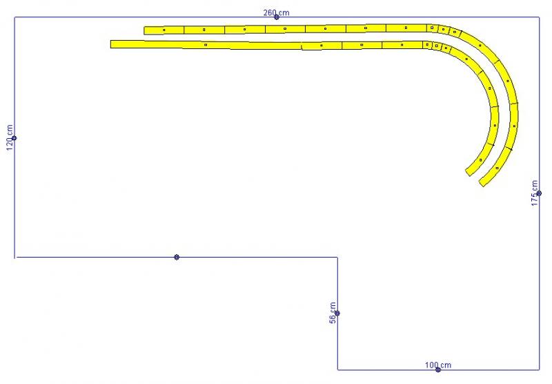

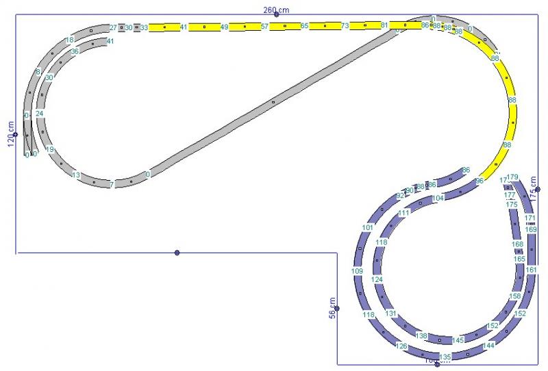

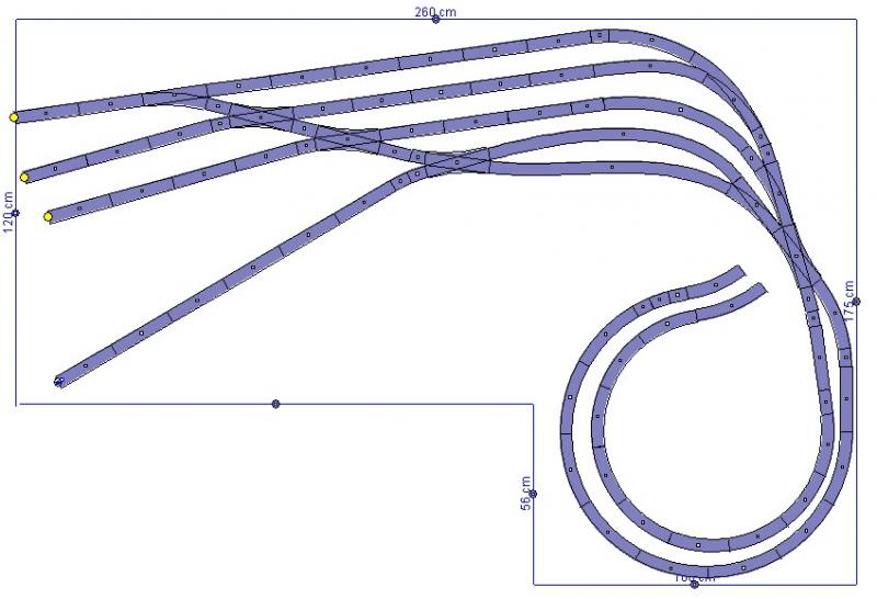

Even een update met de ideen om van het bovenste (zichtbare) niveau naar het schaduwstation te komen.
De route naar het schaduwstation:
Het schaduwstation op het onderste niveau:
(Alle tekeningen zijn gemaakt met wintrack)

Kom jij wel weg met je hellingen?
Ik betwijfel dit, zoals het nu getekend is zijn m.i. de hellingen te stijl.
Sander
Sander
joop wolters
Nieuwe gebruiker
Berichten: 3
Re:Nieuw baanplan Oss-Noord (HO 2.60 - 1.75)
12 February 2011, 18:41:32 »
Bedankt voor het aandachtspunt. Ik heb het meteen even nagekeken.
De buitenbaan schaduwstation (op het plaatje de bovenste baan) loopt met een helling van 3.8% Is aan de hoge kant maar is niet zichtbaar.
De binnenbocht van/naar het eindstation (rechtsonder op het plaatje) loopt met een helling van 3.6% Is inderdaad aan de steile kant.
Ik heb nog niet gekeken naar een oplossing, misschien iemand een idee?
