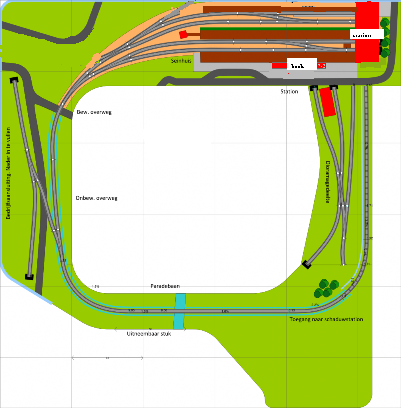

Je bent ondertussen met bouwen gestart in in dat draadje las ik dat je nog niet helemaal tevreden was met het bovenste gedeelte. Ik plaats nu een nieuwe versie van jouw baanplan. Ik heb het stationsgebouw verplaatst, een extra perron gelegd en onder andere het loodsspoortje verwijderd en de loods geplaatst langs een zijde van het onderste perron. Je ziet ook dat een spoortje van de baan afloopt naar een bestemming "in den verre".
Gewoon ter inspiratie
Berichten: 8645
Re:Baanplan Ito (H0)
Reactie #18 Gepost op:
25 January 2011, 19:21:05 »
Kleine aanvulling nog (heb nog iets bedacht :-) )
Stel je voor dat het spoor dat van de baan afloopt naar een werkplaats gaat. Daar hoort een opstelterrein bij. Wat nou als je een aantal losse kopspoortjes (max 3) naast elkaar legt die ook weer van de baan aflopen dus niet met de rest van het plan verbonden zijn.
Je plaatst dan bijv een oude gesloten goederen wagon op een van die spoortjes als een opslagruimte voor .... verzin zelf maar.

Mijn idee is een zijlijn, je kan nu een trein van A naar je station brengen en dan laten vertrekken naar B.
Je bent nu niet eind station maar een doorgangs kopstation.
Klein beetje in de hoek te verdoezelen, eventueel naar gelang achter de wand een dubbelspoortje leggen om zodoende nog meer verloop in de treinen te krijgen.

1 woord: Awesome!!
Gr. Steef

Tjonge,
een paar dagen niet gekeken en nu het ene na het andere idee.
Ik zal alles eens op me laten inwerken en de resultaten hier of in
het andere draadje
zeker posten.
Bedankt voor het meedenken!
Ito
