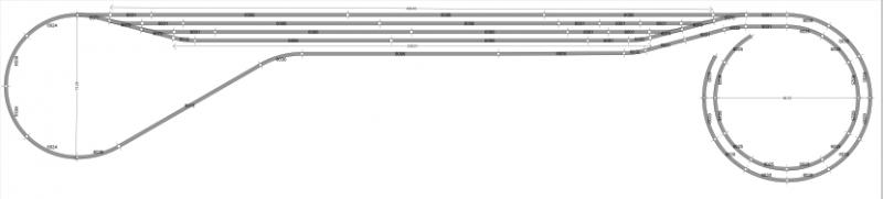

Beste forum leden,
Sinds kort ben ik bezig om de modelspoor hobby weer op te pakken naar zo`n 30 jaar geleden.
Ik heb mijn al op internet en boeken op de hoogte gesteld van de digitale techniek.
Nu is het me niet helemaal duidelijk wat je precies nodig hebt om digital te kunnen rijden en schakelen.
Het volgende ik bezit al redelijk wat rails (fleischmann H0 profi en model) zo`n 110 meter en wat treinen niet digitaal.
De intellibox heeft de voorkeur maar hier gelijk mijn vraag kan ik rijden met alleen de intellibox of moet ik daarbij ook het programma koploper gebruiken ?
Dan nog ff dit hier is een plaatje van mijn schaduwstation hoe kan ik dit het beste automatiseren ?

Voor digitaal heb je een stuurapparaat nodig (centrale noemen ze het hier vaak) Intell box ..? Zelf heb ik een ecosII gekozen, tot op heden nog geen spijt van gehad... Automatiseren doe je met koploper, eigenlijk kort door de bocht gesteld bedien je met koploper (of een ander program) de centrale.. en daarmee weer de baan. Treinen en de wissels enzo.. koploper is dus niet nodig maar dan moet je zelf iedere beweging ingang zetten zoals wissels omzetten en de treinen besturen. Met automatiseren kun je het vanzelf laten gaan.... geeft weer een heel nieuwe dimensie aan het verhaal.

Even een paar opmerkingen mijnerzijds. Digitaal wil niet persé zeggen dat je moet automatiseren. Je kunt gewoon net als vroeger met de trafo, je trein besturen met een regelaar (multimuis, intellibox, Lenz, ESU e.a). Echter bij een digitalebaan kun je gelijktijdig meerdere treinen laten rijden zonder dat je hiervoor ingrepen op je modelbaan hoeft te doen of treinen van de baan moet te halen. Met behulp van je handregelaar kun je ook wissels, die aangesloten zijn op een decoder, gaan schakelen. Wil je gaan automatiseren dan moet je baan ook nog uitgerust worden met terugmeldmodules die aan kunnen geven welk spoor wel of niet bezet is.
Nu antwoord op je vraag: Ja je hebt altijd een programma nodig dat op je PC draait naast het door jou gekozen systeem (intellibox, rocomotion e.a.)
Ik lees dat veel herbeginners gelijk denken aan automatiseren. Mijn advies is doe alles stapje voor stapje. Maak eerst het digitale rijden je eigen en ga dan over op automatisering. Als je wilt automatiseren leg dan eerst eens een testbaantje aan. Als je kiest voor koploper staat in de handleiding hoe je dit moet doen. Je leert dan alle ins- en outs van zo’n programma spelenderwijs kennen. Dit helpt je dan weer verder bij het opzetten van je nieuwe modelbaan.
Nog een tip als je nog moet beginnen: koop een digitale start set. Deze zijn relatief erg goedkoop.
